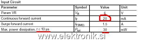

Lep pozdrav vsem.
Nabavil sem 2 polprevodniška releja v conradu: http://www2.produktinfo.conrad.com/datenblaetter/150000-174999/152939-da-01-en-SITAC-AC_Schalter_BRT22H.pdf
pa mislim da sem že oba uničil Confused Confused
Na anodo sem dal +9V (baterija) in na katodo maso. Na A1 in A2 sem priključil Omega meter. Ok ene 2x je zadeva preklopila pol je pa crknala. pa probam drug rele pa dam spredi 1k upor pa ne preklopi. probam brez upora 2x preklopi in crkne.
A mi lahk kdo pove kaj sem naredil narobe ker nočem da bo zadeva šla spet vragu v rit ko bom nov rele naročil.

Če pogledaš datasheet, vidiš da je Input circuit Continuous forward current 20 miliamperov (rdeče obkroženo). Če priklučiš na vhod baterijo, se zgodi enako, kot če bi na baterijo priključil LED diodo brez upora: crkne. Ker 9 voltna baterija daje relativno majhen tok, nisi chipa skuril v prvem trenutku, ampak v tretjem.
Pri 9 voltih bi bil upor okoli 470 ohmov. 1 k je preveč. Brez upora lahko priključiš baterijo ja manj kot 10 tisočink sekunde (rdeče podčrtano).
Omenjena naprava ni rele, ampak je v bistvu optocoupler (malo bolj napreden).

ja ampak ko sem dal spredi 1k upor pa zadeva sploh ni funkcionirala. Kak bi blo treba naredit da bi blo prav?

Večino je napisal Jur. Vhod moraš prilagoditi tako, da bo glede na vhodno napetost tok max. 20mA. (dodaš ustrezen predupor) Izhod je šibek - primeren za pogon kakega kontaktorja, elektro ventila.... Izhod je primeren le za izmenično napetost. Na enosmerno ne bo deloval. Z instrumentom boš bolj težko izmeril izhod, razen, če je v kratkem stiku.

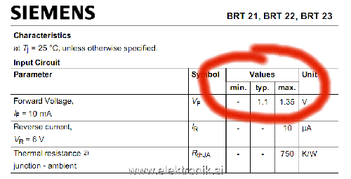

Če imaš devet voltno baterijo, potem odšteješ padec napetosti na LED diodi v chipu in potem po ohmovem zakonu izračunaš upornost:
R= U/I = 8.5 V / 0.02 A = 425 ohmov. 470 ohmov je dober približek. Delovalo bi tudi z 330 ohmi, če bi imel bolj prazno baterijo.
Pri uporu 1 k teče tok I = U/R = 8.5/1000 = 0,0085 ampera (8.5 mA), kar je več kot dvakrat premalo.
