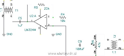

Rad bi naredil ojačevalnik za analogno telefonsko linijo. Problem je v tem, ker je tu samo ena parica, jaz pa bi želel signal ojačati v obe smeri.
Torej pojasnitev: Ko imam vspostavljeno telefonsko zvezo se zelo slabo sliši. Zato bi želel na liniji (na telefonu to ne morem izvesti) ojačal signal. Pred leti sem delal eno zadevo pa sem signal ojačal samo v eno smer z operacijskim ojačevalnikom. Vse skupaj zelo dobro dela. Linijo sem na obeh straneh galvansko ločil in jo v sredini ojačal. To sem izvedel, ker je telefonska linija simetrična in sem samo poslušal, sedaj pa bi žele poslatio v nasprotno smer tudi govor.
Če naredim enako v kontra smeri se mi zdi, da bo vse osciliralo.
Ima kdo mogoče kakšno idejo, kako to izvesti?
LP M.

Priklop vezja na linijo mora biti impedančno prilagojen (na 600 Ohm), kar tisti po zgornji sliki ni. Če privzameš, da se gnana linija obnaša kot 600 Ohm upor, lahko ločiš sprejet signal od poslanega. Vmes daš pač dva ojačevalnika. Večje kot želiš ojačenje, boljša mora biti prilagoditev, da se izogneš oscilacijam.

Signal je slab ner zaradi aparata ampak napprave s katero se komunicicra. Ker v napravo ne bi rad posegal, bi rad samo ojačal signal v obe smeri.

za ta namen obstajajo namenska vezja kot je Mitel-ovo MH88422, ali pa poišči kakšno Speaker phone vezje.
Sam sem uporabljal MH88422 in se se obnesla. Lahko si pomagaš tudi tako da pogledaš v notranjost kakšnega brezžičnega telefona starejše generacije. V tvojem primeru rabiš transformator z sredinskim odcepom. Lahko pa poiščeš na spletu tudi "DISCRETE SLIC" je kar nekaj zadetkov.
Ali je naprava v katero ne želiš posegati slučajno sprejemnik alarmnih signalov?
Vlado
