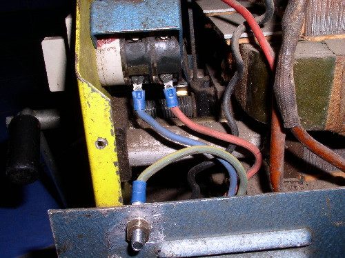

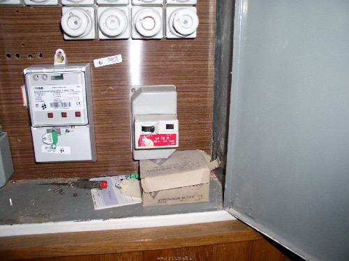

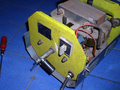

Ko vklopim varilni aparat s stikalom mi vrže ven FID stikalo in tako je cela hiša brez elektrike. Varilni aparat lahko vidite na sliki in je že starejši (cca 30 let).
Aparat je delal do danes normalno. Res pa je, da je včeraj električar v garaži delal dodatno inštalacijo? Na isto vtičnico sem priklopil tudi ozemljen vrtalni stroj in je normalno delal.
Ali je mogoče FID stikalo preveč občutjivo?
lp, prom

Težka bo tako preko foruma. Najpogostejši vzrok za tovstno napako je kak kovinski opilek, ki je zašel med navitje ter ohišje.

Med ohišjem in navitjem je povsod veliko prostora. Zgornji del ohišja sem itak imel odstranjen, ko sem gledal po notranjosti.

Imam še eno vprašanje. Ali mora biti tisti črni kabel (na vrhu lamel) na srednji sliki tudi priklopljen na ozemljitev?
lp, prom
