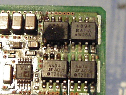

spet je prišel en dan ko imam nov problem in se obračam na vas, da mi pomagate z nasveti:
moj stari prenosnik iBM T30 je crknil
zgodilo se je sledeče:
prenosnik je še en dan prej čisto normalno deloval naslednji dan , ko sem ga poskusil prižgati se ni več zagnal.
-ko ga prižgem se lučke normalno prižgejo vendar se ne zgodi čisto nič

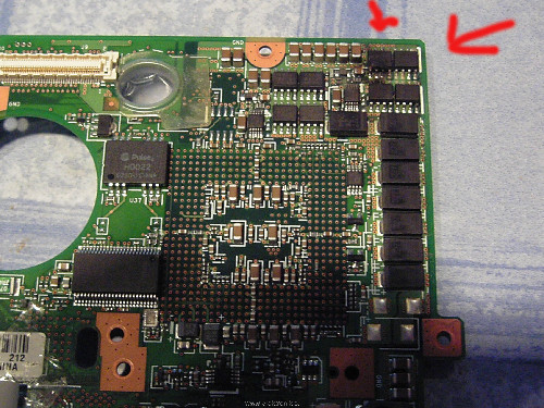

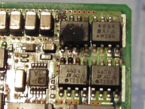

potem sem ga razdrl na prafaktorje in ko sem po težki muki dobil matično ploščo v roke sem opazil skurjen čip,ki ima meni neznane oznake ??
poklical sem tudi na servis kjer so rekli, da če pregori ta čip ,ki služi za "pobudo" procesorju da ponavadi ne gre naprej in se zamenja čip in je ok,
zdaj me pa zanima če kdo ve kje naj nabavim tak čip ??
-kako se mu reče??
-ali mislite da bi lahko res delalo če zamenjam samo čip?
-in zakaj se je ta čip sploh žažgal?
več na priloženi h slikah

Kot je videti je to nekakšen močan dc/dc pretvornik. Tisti "čip" pa je nek FET tranzistor. Po moje je enak kot njegov sosed.
Tak fet odpove, če je preobremenjen. V prenosniku so preobremenitve v glavnem termične.
Najlažje bo verjetno poiskati kako odsluženo matično ploščo IBM prenosnika....

oznaka je enaka kot sosednji čipu 4894 w26a
a se tak čip ne da nabavit v kakšni trgovini?
kako naj imenujem ta čip
tudi sanja se mi ne kje bi dobil odsluženo ploščo od takega prenosnika.

Kot pravi Darko, lahko je FET, poglej malo po vezju kako je zvezano, lahko je SI4894.

SMD elementi so vedno manjši in ni mogoče spraviti celotnega naziva na element.
Poglej če so pini 1, 2 in 3 (5, 6, 7 in Cool povezani skupaj, s tem boš potrdil da je zvezan enako kot ima v datasheet-u opisane priključke.

sem pregledal in če se zacne šteti pri pikici potem drži tako kot si napisal
1+2+3 (4) 5+6+7+8
kaj to zdaj pomeni da grem kupit takšen čip SI4894
a moram še kaj vedet še kak podatek al kaj?
ali naj zamenjam oba oz vse 4??

Če se ne motim je tole podobna zadeva:
http://www.fairchildsemi.com/ds/FD/FDS8876.pdf
Bo teba mal primerjat če je res Wink

ja zgleda da je res podobna zadeva http://www.vishay.com/docs/71162/si4894dy.pdf
v kateri trgovini pa naj probam to nabavit??
al pa natočit?
