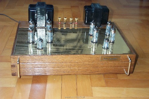

... še moja izvedba. Naredil sem ga še v študentskih časih (2x30W). Uporabil sem trafote od že davno odsluženega jukeboxa.
LP M.
