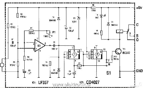

Zvočno stikalo Confused ? Eno shemo sem našel na Slo-tech forumu in jo sedaj prilagam.
Napajanje je 12V.

Kakšen mikrofon je potreben za zgornje vezje?

Tole je clap-switch, za utripanje po ritmu je vezje povsem neprimerno.
