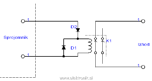

Si bi rad naredil eno daljinsko stikalo, da bi na motorju(moped) prekinilo kontakt za elektriko za kolikor časa bi držal gumb. Kako shemo mogoče? Rad bi čimbolj enostavno reč.

Evo shemo. Če je tuljava releja nižje napetosti, kot jo odda sprejemnik, še je potrebno dodati upor. Dioda D2 ti prepušča tok samo v eni smeri. Dioda D1 je samo zaščitna, ker rele ob izklopu povzroči visoko napetost, ki lahko kaj skuri. Na izhod releja vežeš želeno.
Ampak zadeva se mi ne zdi uporabna, ker ti avteki na dalinca ponavadi ob izgubi signala "ponorijo". Krmiliti jih začnejo razne motnje. Torej bi moral imeti oddajnik vedno v dometu in vključenega (baterije!?). Če imaš v mislih namesto mopeda kakšno CK žico in potem pirotehniko, pa kar pozabi na to - veliko prenevarno ker se lahko zadeva sproži kadarkoli Exclamation (me prav preseneča, koliko podobnih vprašanj se pojavi samo v decembru Cool )

ups, sem prej pozabil shemo priložit .
