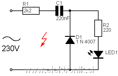

PrispevekObjavljeno: Sob Dec 22, 2007 9:26 pm    Naslov sporočila:   Odgovori s citatom
Če pa hočeš, da dioda gori (230V) pa jo vežeš po tem načrtu, sam se to koristil v nadometnih stikalih.
 Velikost datoteke:  2.38 KB
 Pogledana:  4439 krat
lp, ElGrigon
andrejj
Prispevkov: 4253
Aktiv.: 17.94
Kraj: 8232 Šentrupert
PrispevekObjavljeno: Sob Dec 22, 2007 9:55 pm    Naslov sporočila:   Odgovori s citatom
Če boš to uporabil po načrtu,pazi da ti ne bo zgorela jaslice.To daj v kakšno kovinsko ali drugega.
Damoneny
Pridružen-a: Ned 09 Dec 2007 16:53
Prispevkov: 9
Aktiv.: 0.04
PrispevekObjavljeno: Ned Dec 23, 2007 11:00 am    Naslov sporočila:   Odgovori s citatom
Po tej shemi bo ob vklopu zagonski tok presegel 200mA (sicer kratkotrajno v mis). Višji kot je, bolj je nevaren za LED. Upor R1 mora biti ranga moči 1W ali več.
