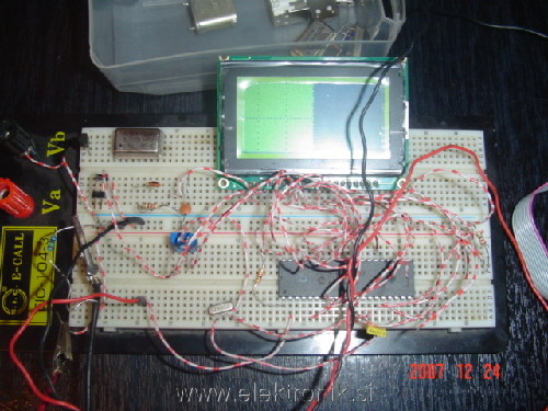

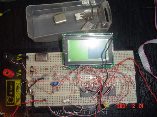

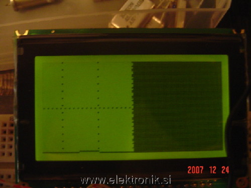

Na protoboardi sem naredil ociloskop z pic18f2550,ker nisem imel tega sem uporabil 40pinskega pic18f4550. Zadeva deluje,samo nevem zakaj mi samo polovico LCD dela,polovica imam pa črnega. Mogoče napaka v povezavi? Ali pa mi crkuje LCD?ker se mi eden izmed čipov kar dobro greje.
Ko nabavim atmego32 bom poiskusil z njim.
Prilagam nekaj slik:

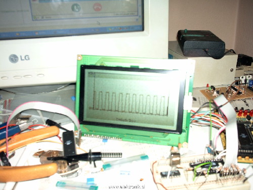

Sam sem pred časom delal osciloskop, vendar kot sestavni del enega projekta tako da ga kot osciloskop nisem nikoli dokončal. Uporabil sem zunanji AD pretvornik AD7829 (hvala Tomažu za sample), ki ima paralelni vmesnik in omogoča hitrejše branje podatkov z procesorjem.
Na sliki je kvadratni signal 200kHz.
