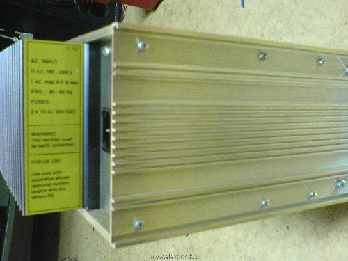

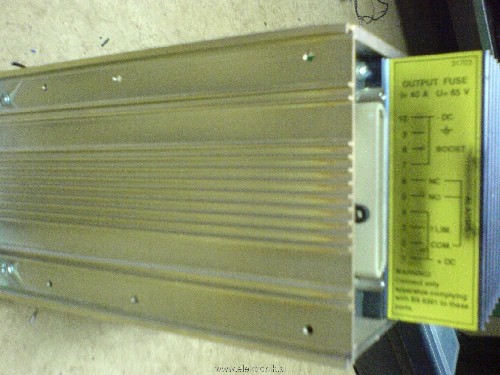

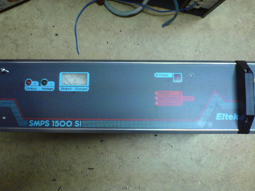

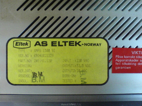

Dobil sem eno komponento, za katero vem le da je namenjena (če se ne motim) polnjenju akumulatorjev.
Če kdor koli ve kaj več (priključitev, namen...) o tej napravi, naj prosim napiše.
Hvala!

Poštni napajalnik za 48 V.

Pošta nima nič s tem. telekomunikacijski je res. Če ne boš delal kakšne naprave na 48V je za drugo neuporaben.

Kaj pa priključitev? Mogoče kak predlog za kaj bi bil lahko uporaben?

53,5/4=13,375 V
Skoraj dovolj za polnjenje štirih zaporedno vezanih 12V akumulatorjev.
Če imaš pri roki še razsmernik, ki "prebavi" tako visoko vhodno napetost, si lahko omisliš kak večji UPS.

Stikalni napajalnik!
Uporaben samo za to, za kar je namenjen. Razdrl sem kakih 20, in uporabni so hladilniki,instrumenti, šenti, pa bolj malo drugega. Škatla izgleda sicer lepo, a ko ga razstaviš jo bolj malo stvari drži skupaj.
Lastnik je zgoraj spraševal, kako se priklopi? Tako, da v evro vtič vtakneš napajalni kabel in poiščeš napetost na izhodnih sponkah.

Res je tako. Samo napajalnik ne deluje, če na izhodu nima priključenih akumulatorjev:( . To sem ugotovil tako, da sem na izhod priključil zunanji napajalnik in stvar se je zagnala. Se pa takoj izklopi, ko na izhodi pade napetost, kar signalizira ledica low bat. Na žalost sem imel premalo časa, da bi stvar natančno preučil, kje se nahaja povratna zanka.
Takoj ko bo prilika poslikam še notranjost!

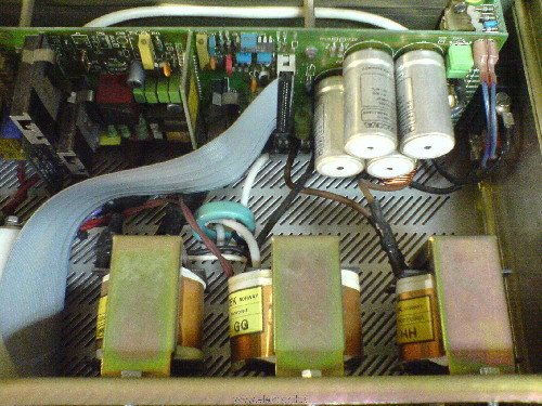

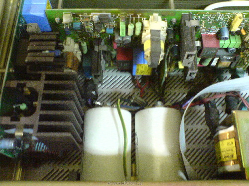

Kot že obljubljeno.....

Na sliki se ne vidi, ampak tisti trije transformatorji so feritni.

Zanimivo, sem pričakoval da bo kaj več elektronike.
No, če je kdo podiral take switcherje in ima tiste feritne transformatorje in dušilke odveč, sem interesent.
