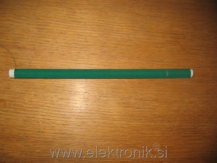

PrispevekObjavljeno: Čet Dec 20, 2007 2:04 pm    Naslov sporočila:   Odgovori s citatom
Najhitrejšemu in najbližjemu poklonim spodnjo tuljavo.
 Velikost datoteke:  83.43 KB
 Pogledana:  38 krat

PrispevekObjavljeno: Čet Dec 20, 2007 8:43 pm    Naslov sporočila:   Odgovori s citatom
Ne, ne, vljudno odklanjam velikodušno ponudbo. Me pa zanima kako izdeluješ navitja. Imaš kakšen strojček ali kako? Prosim za kakšno slikico, če ni odveč.
