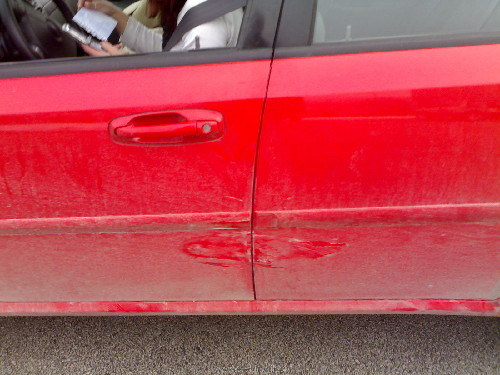

Zanima me, ali imamo na forumu kakega avtokleparja/ličarja ali njegovega znanca, ki bi lahko okvirno ocenil strošek popravila poškodbe na sliki?
Lp, Frenki
Poškodba
 Velikost datoteke:  348.33 KB
 Pogledana:  56 krat

Tako od oka ... 200 do 300€. Wink

Uf, 300€ se mi zdi kar veliko ... sam bi rekel da maksimalno 200€; še najdražja stvar tukaj so okrasne letvice ki so barvane. Če se da rešiti zadevo tako da se letvice pusti gor je prihranjenega največ.
Samo za informacijo, za barvanje + kitanje dveh vrat spodaj (do letvice) in zadnjega odbijača je bil pred časom strošek 200€.

Poleti sem dal 150€ za barvanje ogledala (obledela original barva), pokrivanje drobnih pikic od kamenčkov na vsem sprednjem delu avta in pa brušenje in kitanje polovice zadnjega odbijača ter barvanje celega odbijača. Barva ni metalik, ampak pastelna (dražja od metalik). Pa tudi tisti ličar velja za dražjega daleč naokrog.
Če ni raztrganin pločevine, se da to z vakumskim prijemalcem izvleči ven. Sledi kitanje in barvanje - če bo posreči (dosti ceneje) le obojih vrat pod letvico in letvic.
Letvica načeloma optično poskrbi, da ni treba barvati celih vrat.

Imel sem podobno poškodbo (počil je lak) in mi je lokalni ličar okvirno ocenil na 400€,...draga zadeva. Na "srečo" sem imel eno leto za tem prometno nesrečo, kjer se je poškodovala prav ta stran avta in je potem vse skupaj krila zavarovalnica povzročitelja.

Tak vakumski prijemalec ne obstaja ... Wink

Cena popravila je odvisna od tega, v kakšni kvaliteti bi rad imel popravilo narejeno. Če je avto star in bi rad imel narejeno tako, da se ne vidi, potem se zadeva lepo očisti, po potrebi poravna pločevino, malo pokita in pobarva, letvice bi pustil tam kjer so, ker ni videti vdrto pod letvicami. Strošek bi bil pri šušmarju od 150 do 200 eur, mogoče celo malo manj, seveda odvisno kako dobro in lepo hočeš imeti popravljeno. Na bolj uradnem ličarskem servisu je lahko znesek tudi x2, ker bi šle letvice dol in 2 novi gor, pa barvanje vsaj pol obeh vrat, če ne cela.

Obstaja pa prijemalec z varjenjem.
To je neko posebno orodje, kot ena puška. Na koncu je mislim da bakren košček, ki se privari na pleh od avta. Na tej "puški" je gor natakjena ena cilindrična utež. S to utežjo tolčeš v smeri stran od avta, in potegne ukrivljen pleh ven. Na koncu to aparaturo samo postrani postaviš in zvar se lepo odlomi. Samo še malo pobrusiš in je končano.

Pri taki umazaniji res ne veš kaj je poškodba in kaj ostalo. Tako da se težko oceni. Če hočeš da je narejeno tako kot je treba (se pravi se barva cela vrata, oziroma oboje vrat) ne bo poceni, lahko se pobarva tudi samo del vrat samo se bo malo poznalo bo pa precej ceneje.

Obstaja tudi prijemalec z lepilom, ki deluje na skoraj enak princip. To je še boljši način, ker varjenje poškoduje lak in protikorozijsko zaščito. To metodo največkrat uporabljajo za odpravo posledic toče.

Zadnje čase se skoraj vedno barva samo del in ne cel kos (vrata, blatnik, ipd.). Ličarji gredo celo tako daleč, da npr. pri menjavi ali barvanju cele havbe prebarvajo še zgornji rob blatnikov, da se ne vidi očitna razlika med dvema sosednjima deloma karoserije.

Danes imam na obisku prijatelja, ki se profesionalno ukvarja z cenitvami škod na avtomobilu.
Njegova ocena je:
- ličarsko delo: cca 2 m2 barvanje a 150 € znese 300€
- kleparsko delo 2,5 h a 25 € znese 62,5 €
Skupaj torej 362,5€.
To se nekake srednje vrednosti. Primer: delovna ura ličarja se giblje od 18 do 30 €.
Isto velja za barvanje.
V glavnem orjentacija je in po moje vse kar je manj od navedenega zneska je ugodno.

Še to, večina ličarjev ti bo tako poškodbo samo pokitala in odsvetovala kleparja, ker je natakem delu precej težko kleparsko popravljat. Oz bi prišparali in rekli da je bilo poklepano.
