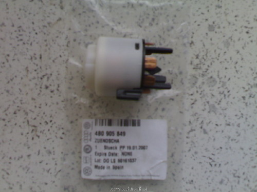

Prispevkov: 6735
Aktiv.: 28.41
PrispevekObjavljeno: Sre Jan 02, 2008 2:10 pm    Naslov sporočila:   Odgovori s citatom
Da še končam tole temo. Problem je bil v električnem delu ključavnice. Sam kos ni ne vem kak strošek - cca 28€. Problem je pa v tem, da so Hansi tole stlačili tako skupaj, da gre na milimetre narazen. Ker je hladno so še kabli malo bolj trdi in ... Po eni uri za...je je zadeva spet skupaj in dela Wink
Lp, Frenki
Audi ključavnica
