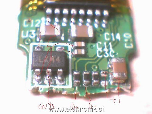

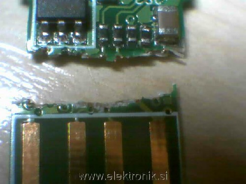

Kolega mi je prinesel sprejemnik za Logitech-ovo miš, ki je doživel 'malo' mehanskega mučenja - lomljenja. Vezje poskušam povezati nekako na kabel, a trenutno še brez uspeha. Ne vem kaj je čip z oznako LXM4. Tiste vie na prelomu so napeljane do spodnje strani, kjer so testne točke.

Mare: to sem tudi jaz pomislil, a je preveč povezav, pa še z nobenim znanim regulatorjem pini ne sovpadajo. Spodnji levi in zgornji desni sta napeljana na dva majhna kondenzatorja (???), napajanje pa ne pride direktno na noben pin.
Sem poskusil povezat kar direktno tako, kot se mi je zdelo, da naj bi povezave bile, in stvar celo dela! Zdaj bom pa poskusil še nazaj v prvotno ohišje stlačit. Laughing

Morda kvarc?
Vsaj XM4 je kvarc kristal: http://www.datasheetcatalog.com/datasheets_pdf/V/X/M/4/VXM4.shtml
