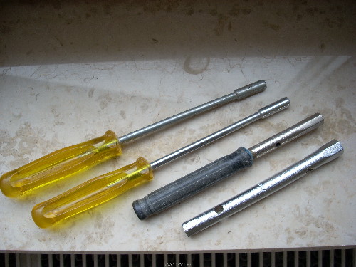

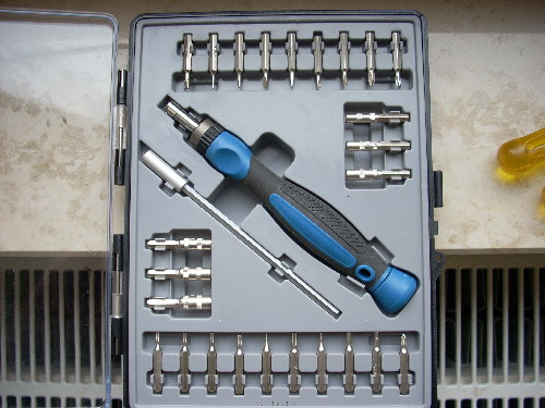

PrispevekObjavljeno: Sre Jan 09, 2008 1:17 pm    Naslov sporočila:   Odgovori s citatom
Takšni so natični in cevni ključi.Jaz bi raje videl cevni ključi tako kot na desni.Ker ni ovire za daljši vijaki.Medtem pa za natični za kratke vijake,za dolge ne gre.
