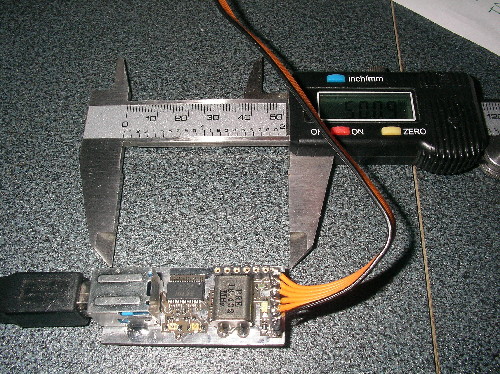

Sam sem pravkar končal mojo izvedbo AvrUsb500v2. Pri moji varianti manjka pol stvari. Laughing Resnično ne potrebujem razrešiti vprašanja kaj je bilo prej "kokoš ali jajce" in temu primerno sem minimiziral vezje. S tem sem se rešil tudi "odvisnosti" od linux okolja pri polnjenju firmware, ki traja kar 40 min.
Rezultat je res miniaturna verzija USB AVR programatorja.
Kako hitro dela? Ne vem še popolnoma a ATMega8 sprogramira v manj kot 1 sekundi. Pri tem prenaša celoten FLASH. Za ostale Mege moram še stestirati.
ATTiny pa sam lučke blinknejo Laughing
Vezje je res zelo majhno, ima pa precej vij, tudi pod čipi. Za delo v domači delavnici je sitno. Če bi se nas zbralo več bi se izplačalo narediti industrijsko nekaj deset vezij. Je kdo interesent ?
Slike povedo več.

Volk, zelo lepo narejeno!
Čestitke tudi z moje strani - bi bilo fino videti zadevo enkrat še v praksi! Edino na konec bi dal kotne konektorčke, pa eno brezbarvno bužirko čez, pa si zmagal! Wink

Tudi jaz sem za. Drugače pa zelo lepo,še sploh,ker je tako miniaturno,da bi lahko spravil kar v ohišje USB ključa Wink

mam kar eno dobro varianto za tiskance.
Na podlagi katere sheme pa je to narejeno?

Daj povej kakšen raster ima procesor pod kristalom. A kristal pa ne bi dal SMD oziroma kombinirano, (ker je še nekaj prostora na vezju)? Prispevam JXG32P4 velikost za serijo. Ali imaš SMD elemente le po eni strani?
LP, Peter

NeoTO je napisal/a:
ko si pa tako majhne naredil... Laughing
btw, kako ti uspe, da se ne pozna nič od lotanja (oz. skoraj nič)? A s čim obrišeš, spereš? Imaš spajko brez kolofonije?
Ma malo sem si zaželel miniature. Kolofonijo očistim z razredčilom (nitro) ali pa z triklorom. Ampak slednjega rabim bolj poleti in zunaj.
Aktiv.: 60.08
PrispevekObjavljeno: Čet Jan 10, 2008 6:37 pm    Naslov sporočila:   Odgovori s citatom
PPG78 je napisal/a:
Procesor je ATmega8 TQFP32. Ja SMD kristal bi bilo lepo dat. Vrednost kristala je 18.432 MHz. Bom kasneje dodal še shemo in vse kar gre zraven.
