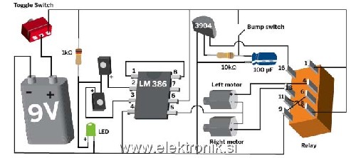

pozdravljeni!
nujno rabim pomoč ker sem se spravil izdelovat robota ki ga
najdete tudi na spletu, prilagam pa tudi slike.

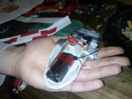

stvar je v tem da sem ga sestavil že 2x vendar
ni nikoli delal. glede na to da potrebujem rele:
1 - Double-Pole, Double-Throw (DP/DT) 5-volt Relay (SB Part #RE1)
vendar ga ne morem nikjer najti oz. ne vem kako se mu reče
pri nas. poizkusil sem z relejem iskra trm 2919 in ni delovalo ter
z relejem iskra trk 2xx (ne vidim oznake ker je v sestavljenem modelu) vem pa da je bil prvi 9V ta je pa 6V. mogoče sem uporabil nepravi način priklopa releja vendar se mi zdi da rele ni pravi.
prosil bi vas za nujno pomoč!
hvala in lp!
Luka

Take releje (DP/DT 5V) imajo v ICju, pa najbrz se kje drugje. Oznaka je npr. "RELE JW2-SN-DC 5V" (copy&paste direktno iz njihovega kataloga).

Iskra TRM 2919 je SP/DT kar pomeni en izmenični kontakt in ti ne more delovati, ker imaš praktično napajanje v stiku . Še dobro da ti ni razneslo ali vsaj zakuhalo baterije Sad
Da potrdim trditev:
http://www.relcon.de/pdf/1123069452.pdf
DP/DT pomeni da mora imeti rele dva izmenična kontakta.
Ker je shema montažna in ne električna, moraš najti točno tak rele, kot je narisan.
To je serija minirelejev, ki so veliki za tretjino TRM29 serije, pa tudi skoraj pol ožji.
Rele mora biti enak predpisanemu na sliki z enakim razporedom priključkov!!!!!

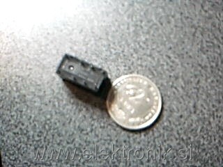

Da boš imel predstavo o izgledu pa je tukaj slika v primerjavi s kovancem za 2 kuni Smile (webcam in trenutno prisotna valuta)

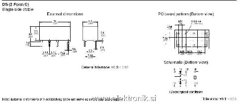

Pa še to:
Iz te slike lahko z ohm metrom pomeriš, če imaš pravega.
Kontakti morajo biti takšni, kot na sliki:

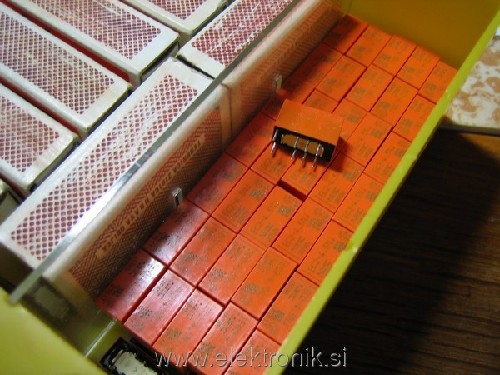

Če bi napisal iz kje si, in bi to bilo blizu mene, ti ga šenkam ravno takšnega, kakršnega potrebuješ.
nekaj takšnega:

Rele je NEC oznake EC2-4.5NJ Vsak teden sem dopoldan v Ljubljani in če hodiš kaj okoli, mi povej, ga dobiš načeloma kadarkoli v dopoldanskem času. Le dan prej moraš povedati, da ga vzamem s seboj.
