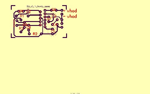

S sošolcem sva izdelala ojačevalnik, ki ga prilagam v priponki. Uporabila sva integrirani ojačevalnik TDA 2005CE, ker je bil poceniin zato ker TDA-ja z oznako TDA 2005 nisva našla. Sedaj je težava, ker stvar ne deluje, čeprav je vezje 100% pravilno. Ali bi morala uporabiti kakšen drug TDA ali kaj je še lahko narobe.

Ampak ojačevalnik še vedno ne deluje. Priklopil sem ga na zovčnik 4 Omega z nazivno močjo 25W rms in maksimalno močjo 50W , ter napajalno napetost 18V. Vhod sem priključil na izhod prenosnega CD-playerja, vendar se ni zgodilo nič; tudi šuma ni bilo. V upanju do uspeha sem kratkostično staknil vhod, a tudi bruma ni bilo. Shocked Vezje, ki ga prilagam je narisal sošolec in jaz na njem ne najdem nobene napake. Vezje ima štri kontakte za priklop napajanja, ker je sošolec nanj mislil priklopiti dva vira napajanja.
Izmeril sem tudi izhodno napetost v mirovanju brez napetosti na vhodu in znaša cca. 2mV.
Prosim za rešitve in predloge, ker sem že čisto na koncu z živci.

Mogoče bi pogledal tale data sheet http://www.ozitronics.com/data/tda2005.pdf
Na data sheet je nekaj več uporov. Mogoče to manjka.
Če bi bilo vse pravilno, bi moral slišati zelo glasen šum, če se z prstom dotakneš vhoda.
Tudi, ko priklopiš napajanje, bi v zvočniku moral slišati rahel pok.

Daj pripni fotografijo tvojega izdelka (z gornje ter spodnje strani), da vidimo, kje si ga polomil. (če si ga ti)

Če je tiskanina narejena po tisti predlogi narisani v layoutu potem ne more delat, ker je na njej kup napak. (glede na tipično aplikacijo, ki jo predlaga proizvajalec čipa) Med drugim čip nima niti napajanja.
