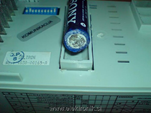

Kontroler Teramatik D1 je kar nakenkrat odpovedal poslušnost. Think Nekaj časa je šlo na roke vklapljati in izklapljati celotno centralno, nato pa sem se tega naveličal, in ker prihaja zima sem se odločil zadevo odpreti.
Notri lepo presnečenje. Baterija se je izlila in požrla nekaj bakra, naredila stik in skurila transformator. Brick wall
Sedaj zadeva (zasilno) lavfa na navadnem trafotu za zvonce. Sicer ne zgleda lepo vendar dela Whistle
Izlita baterija

Za hec preveri, če baterija slučano ne dobi napajanje (se polni) in bi moral biti namesto nje montiran akumulator.
Namreč alkalna baterija zelo redko steče , tudi če je prazna (čeprav vem, da Sony, danes ni več to kar je bil).
Situacijo pa močno poslabša morebitno polnjenje, ki zlahka povzroči iztekanje elektrolita.

Sem pogledal v njihovo dokumentacijo in prostor je (naj bi bil) namenjen samo za alkalne baterije.
Sicer se mi zdi, da je imela zadeva rok trajanja do 2004, iztekla pa najbrž enkrat letos poleti. Varianta je tudi da je iztekla zaradi pregrevanja (ali pa normalnega obratovanja, v glavnem enkrat med servisiranjem gorilca) transformatorja ali pa je bilo obratno, da je trafo crknil zaradi nje.
V vsakem primeru, z novo dela dalje. S tem drugim trafotom tudi prekljaplja releje, kot jih ni še nikoli, pa je samo na 8V namesto 12V.
Dokler dela, sem se odločil, da se ne bom trudil z odpiranjem. Ko bo šlo pa kaj narobe pa z veseljem odprem.

Zadeva služi zgolj napajanju modula programske ure in se samo prazni, torej ni načrtovana kot akumulator.
Programska ura v D1/D2 ima le 4 žice. Maso, napajanje iz te baterije, ter 2 izhoda, za oba programska kanala.
Alkalne baterije pa že dooolgo niso več kar so bile.
Bi sigurno našel kakšno neiztečeno staro rjavo Varto ali prazgodovinskega Duracella iz časov, ko so kraljevali Zmaji in Croatie.
Danes pa... Vsaka, tudi alkalna izteče po preteku roka uporabe.
Edino ko se izprazni (ob intenzivnejši uporabi, ne tako kot v Pyrotovem primeru ko se je izpraznila zaradi samopraznjenja...) ne izteče takoj, ampak rabi še kar nekaj časa.
