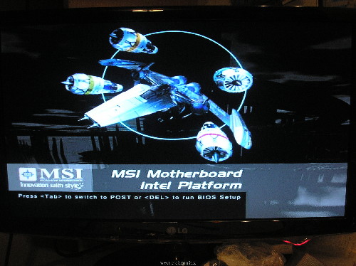

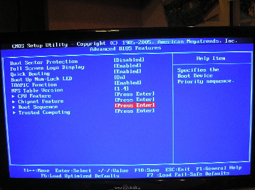

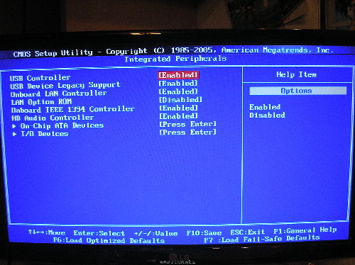

Eto, sem slikal ekran ob vsakem koraku, ko sem nastavljal BIOS. V Opisu vsake slike je napisano, kaj sem stisnil po-tem, ko sem slikal in katera slika se je zatem prikazala.
Slike odprite in povečajte oz. poglejte v normalni velikosti, se da vse normalno prebrati Wink
**** Naprej -> Integrated Peripherals ** v naslednjem postu ****

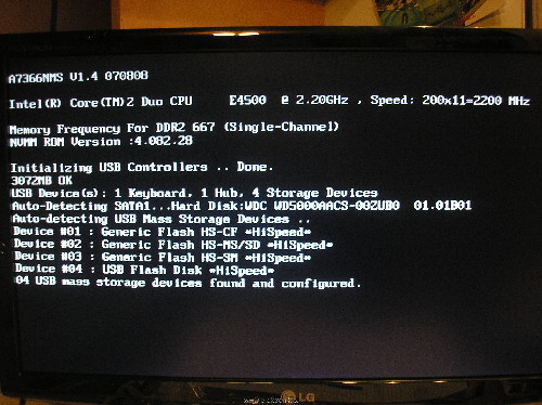

Ko prižgem računalnik, se po nekaj piskih (ki so enaki kot takrat, ko je računalnik deloval normalno) prikaže ta slika. Če ne stisnem nič, tako ostane v nedolgled. Če stisnem TAB se prikaže [Ce_stisnem_TAB], če pa DEL pa [Ce_stisnem_DEL].
 Velikost datoteke:  692.32 KB
Če stisnem TAB gre v POST, izpiše tole in tukaj ostane v nedogled. Bilo katero tipko stisnem, je še kar to na zaslonu, pomaga edino Ctrl+Alt+Del (Restart).
 Velikost datoteke:  762.46 KB

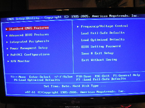

Če stisnem DEL gre v BIOS, možnosti vidite tukaj.
a) Grem v Advanced BIOS Features [Advanced_BIOS_Features]
b) Grem v Integrated Peripherals [Integrated_Peripherals]
 Velikost datoteke:  754.92 KB
Nastavitve v Advanced BIOS Features.

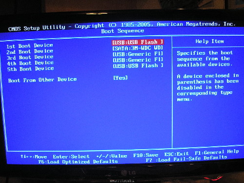

Pogledam še v BOOT Sequence [BOOT_Sequence].
 Velikost datoteke:  763.36 KB
Pri slikanju sem imel kot 1st nastavljeno USB ključek (hotel sem BOOTati iz njega in tako obnoviti BIOS po vodiču na MSI strani BIOS REcovery). Zdaj sem nastavil na SATA HDD, vendar težava ostaja.

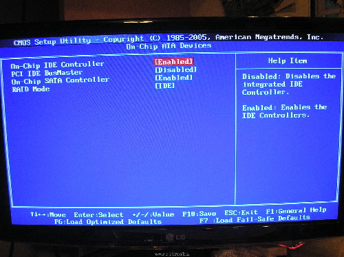

Natavitve v Integrated Peripherals.
@Qwertz, pol možnosti iz tvojega linka sploh ni :O
Nato pogledam še v podmeni On-Chip ATA Devices [On-Chip_ATA_Devices].
 Velikost datoteke:  771.86 KB
Nastavitve, take, kot so.
 Velikost datoteke:  741.25 KB

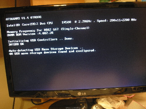

Sem vse odklopil (sem ugotovil, da čitalca ne veže SATA kabel (kot je izgledalo), ampak eden drugi), priključil tipkovnico in se je pokazalo [Vse_odklopljeno] (malo je preskočlo).
Nato sem restartal računalnik (Ctrl+Alt+Del) in pritisnil DEL, da sem prišel v BIOS, kjer sem stisnil Load Fail-Safe Defaults. Ko sem kliknil Save in se je računalnik restartal, je napak popolnoma enaka kot prej, z edino razliko, da v POST priše namesto 4 devices 0 Rolling Eyes
