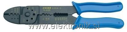

Iščem dobre in poceni klešče za kabelske čevlje. Zavedam se, da poceni in dobro ne gre skupaj, ampak obstajajo izjeme.
Namreč imam slabe izkušnje s stiskanjem čevljev z izolacijo, saj po stisku čevelj vodnika ne drži dovolj dobro in po močnejšem potegu zleze vodnik iz luknje.
Upam, da me razumete kaj hočem povedati,
V službi imamo zelo dobre, to so Klauke K2, vendar je cena okoli 100€.
Prilagam slike.
BTW: kako naložim sliko, da se bo videla v postu in je nebo potrebno odpirati oz. klikniti download, to me zanima za 3. sliko.

Sem ugotovil, da obstajajo klešče za izolirane in neizolirane čevlje. Jaz trenutno uporabljam uniorjeve, mogoče so te za neizolirane čevlje, pa zato ne stisne dovolj dobro. Ker tiste Klauke K2 naredijo kar luknjo skozi izolacijo, pa še veliko lažje je stisniti, ker je večja ročica.

elpollo je napisal/a:
Tako je, te klešče na sliki so za 2 različni vrsti neizoliranih kabelskih čevljev. Z njimi kabelske čevlje z izolacijo samo pokvariš, kotakt je še mnogo slabši, kot če uporabiš ustrezne klešče, čeprav tudi z njii ne moreš zagotoviti res dobrega kontakta.
Zato osebno izolirane kabelske čevlje "slečem" in jih stisnem s kleščami za neizolirane, čez pa potegnem bužirko. Zavzame manj prostora, kotnakt je boljši in zanesljivejši, tudi vizuelno je bolj pregledno, saj lahko uporavbiš bužirke različnih barv.

Super, hvala vsem za namige. Odločil sem se, da bom jih "slačil", dokler ne porabim zaloge. Nato pa bom poiskal takšne, brez izolacije in daljšo cevko za lažji in zaneslivejši pregled kontakta, kar je najpomembneje. Pa tudi varianta s termoskrčno bužirko je odlična.
