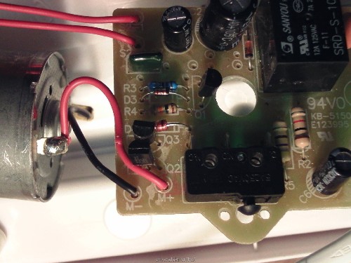

Razkopal strojček za pakiranje, ki je bil pred časom kuplej v eni iz med diskontnih prodajaln. Konstrukcija ter zunanji izgled kar soliden - precej boljši od znanega slovenskega proizvajalca. Znotraj pa bolj tako.. Confused sploh elektronika. Moram povedati, da zadeva sicer ni crknila, a dobro deluje le s tankimi folijami. Malo debelejše, sicer namenske za vakumske strojčke pa ne zavari dobro ter je ne odreže. Podaljšati moram čas varenja. Moram prerisati načrt - verjetno bom naredil kar novo elektroniko.

Tudi jaz sem eno pred kratkim razdrl(je prebilo toroid) in bil tudi sam prijento presenečen nad tem kako je narejeno vezje in da niso uporabili switcherja.
Glede tega, da ima težave z debelejšimi vrečkami. Preveri kolikšno napetost ima tisti izhod iz trafota, ki gre na nitko. Pri meni je 24V in čisto lepo dela.

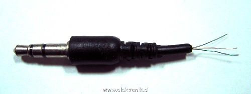

Smejim se kitajski "varčnosti"

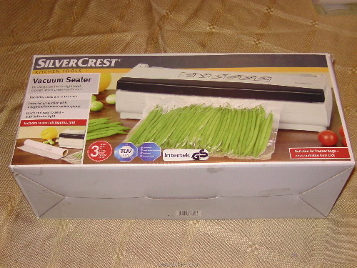

Strojčku za vakumsko pakiranje podaljšal čas varenja. Če je še kdo lastnik strojčka s fotografije v prilogi - (zdi se mi, da je bil kupljen v Lidlu) in ima težave z prekratkim časom varenja***, lahko le tega podaljša z zamenjavo upora R3, ki je v orginalu 82k. Sam sem ga določil z eksperimetom. Dal sem 270k s tem sem podalšal varenje z ca 5 na 20sec. (lahko se da tudi trimer)
*** Težave se pojavljajo pri rabi neorginalnih debelejših folij.
 Velikost datoteke:  457.29 KB
R3 82k zamenjan z 270k
