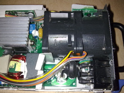

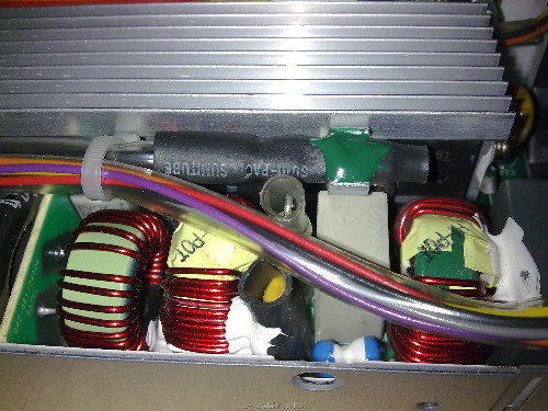

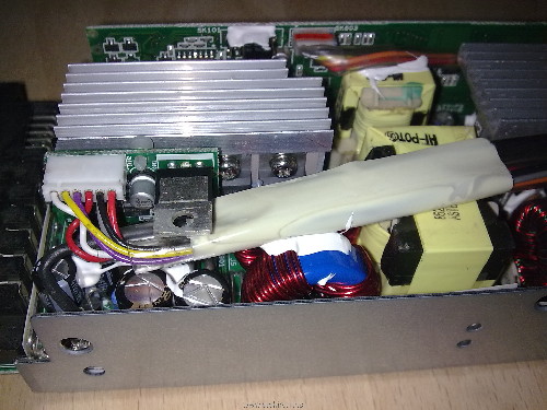

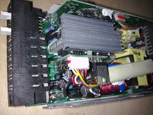

Stvari na prvi pogled izgledajo enostavne, lahko pa povem tudi, da še kaj takšnega v življenju nisem počel. Pri klasičnem napajalniku je veliko kablov različnih voltaž, pri tem mojem, pa je samo +12V in GND. Verjetno bom prosil prijatelja za pomoč, ki si je s štromom bolj na ti.
Še slike kot sem obljubil
Lp, Jernej
 Velikost datoteke:  635.13 KB
 Pogledana:  19 krat
 Velikost datoteke:  501.33 KB
 Velikost datoteke:  554.97 KB
 Velikost datoteke:  621.92 KB

Think Uf dva mala ventiča in to v seriji kot vidim .. svašta ... Verjetno imaš kje tudi ostale voltaže v njem, če je to kak specialni komp PSU. Pa tudi kot se mi zdi po slikah, so večinoma oni veliki črni kondenzatorji rahlo fuč - napihnjeni! Jih bo treba menjat!
Daj raje kakšnemu v bližini, ki je že kdaj popravljal PSU napajalnik in se razume v elektroniko (ima prakso!) ... ne se sam lotit, če si "na spajkalniku švoh" ... Rolling Eyes

Imaš še nekje (verjetno rdeča-črna) še +3,3V standBy slabih 5A, nimaš pa +5V torej nimaš uporabnih voltaž Eh? ... Kaj pa če bi ona dva ventiča vezal serijsko? Pol bi mel na vsakem po 6V ! Ker zdaj sta verjetno direkt vezana na +12V in se dereta ko zmešana. Če ne zmoreš sam, maš ziher koga "s spajkalnikom" v bližini in nima smisla, da ti jest rihtam na drugem koncu SLO ..

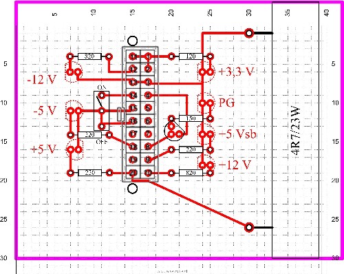

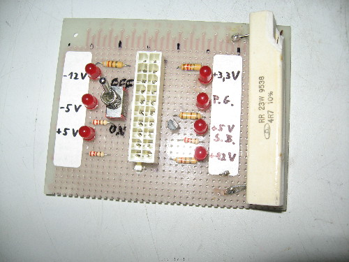

Tukaj je prikaz moje testne ploščice za ATX računalniške napajalnike. Nekoč sem jo pogosto uporabljal, sedaj pa vedno redkeje popravljam take napajalnike. Enostavno in uporabno. Naknadno sem dodal enak upor še za +5V sb, ker se je v praksi tam pojavljalo vedno več problemov. Sedaj sem ga začasno odstranil da bo fotografija bolj pregledna.
V položaju OFF gori samo +5V sb. Ko se preklopi na ON, zagorijo vse ostale LED, če so napetosti pravilne, in zavrti se ventilator.
Opomba: Nekateri novejši napajalniki nimajo napetosti -5V.
