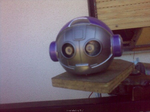

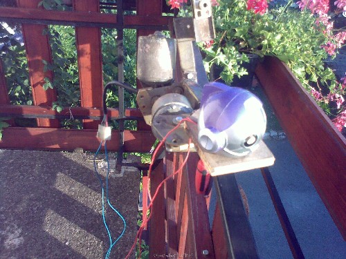

Vezje deluje v redu, na slikah je poskusna faza - robotek ima LDR-je v očesnih odprtinah Smile
Ko je bilo oblačno, ni deloval stabilno, ampak to bi se dalo verjetno nastaviti. Pa mikrostikala za izklop vsega na obeh koncih, če bi se preveč obrnil v katero stran.
Zasukan v pravo smer
 Velikost datoteke:  352.02 KB
"Fotoupore imaš v očeh"
 Velikost datoteke:  241.9 KB
