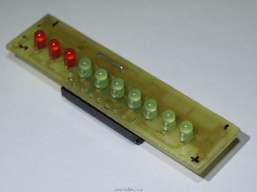

Ko smo že pri kitajcih. Oživel sem včeraj sestavljeni voltemeter za električni skuter, s katerim sem imel včeraj nekaj problemov. Na srečo samo ena nogica čipa ni bila dobro zaspajkana.
Sedaj me čaka še izdelava prikazovalnika napetosti, ki krmili motor.

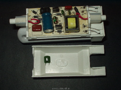

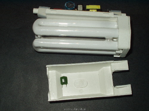

Ravno popravil varčno žarnico iz reflektroja s senzorjem (kupljen je bil enkrat lansko leto pri Hofer-ju ali Lidl-u ne vem točno) Sedaj je odpovedala že druga. V obeh primerih je prebil C5 3.9n 1kv.

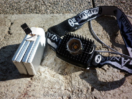

Izdelal sem si LED naglavno svetilko. Uporabil sem CREE MCE LED (topla bela) (~ 4W). Dioda se hladi na predelanem hladilnem rebru za procesor. Za regulacijo diode sem pod hladilnikom vgradil linearni tokovni regulator z nastavitvijo toka 175 mA ali 350 mA ( preklop stikala ). LED potrebuje najmanj 12 V tako da jo futram s 4S LiPo 1050 mAh ( masa 110 g). Zadeva dobro sveti, malo me moti ker reflektor ni bolj usmerjen.

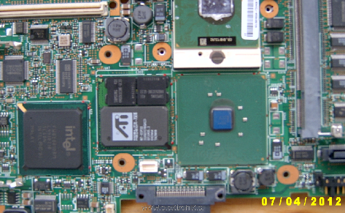

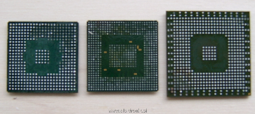

Danes sem se pa igral z "reflow" postopkom. Najprej sem snel par BGA-jev in meril potreben čas za pretalitev, potem pa poskus na problematični grafiki na matični plošči prenosnika.
Čip in plošča sta preživela, napaka pa je vsaj zaenkrat odpravljena.
Najprej nekaj čipov poskusno ...

Potem pa zares na pokvarjeni plati ...

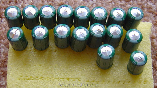

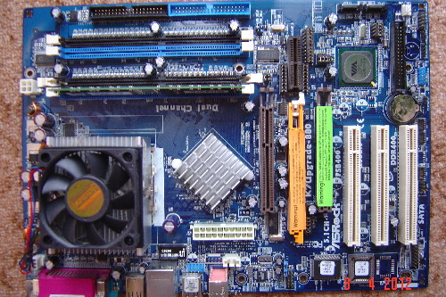

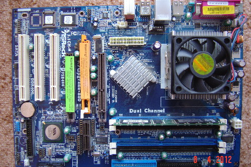

Lotil sem se zamenjave "napihnjenih" elektrolitov na matični plošči.
Zanimivo da so napihnjeni samo en tip (zeleni) 1000uF 6,3V katere sem zamenjal z 1000uF 10V (črni).
Iz nekaterih je že na vrhu teklo ven, računalnik pa je normalno deloval.
Bal sem se da po mojem posegu ne bo več HI! ( vse je nekam tesno in v sami neposredni bližini spajkanja so same zelo tanke linije)
Žal ni ih bilo malo samo 17 .
Frenki mi je dal mal "korajže" in spodbude.
Pred posegom - 17 napihnjencev

Odstranjeni "napihnjenci"

Po posegu - računalnik dela!

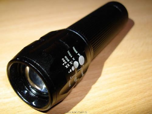

Jaz pa sem danes (spet) predelaloval dve dokaj popularni luči iz DX. Original ima nekje 3W, sedaj jih (več kot) še enkrat toliko, svetilnost pa je mnogo večja, ker je uporabljena bolj efektivna LED od Cree-ja, XML-T6. Ti dve bosta za na kolo.
So mi pa tele lučke zelo pri srcu saj imajo možnost zoomiranja, poleg tega pa so odlične za fotografijo, zaradi lepo razpršene svetlobe.

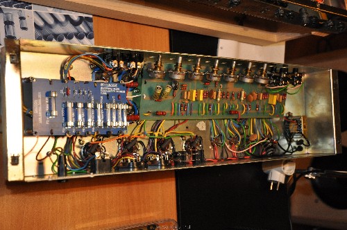

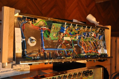

"Velikonočni servis"...kurita varovalke.
...oba imata probleme z biasom, kondenzatorji, ožičenjem/kontakti, podnožji...
Laney 50W (2xEL34 ali 2x 6L6), l.97
Marshall 100W (4x EL34), mislim da l.78
