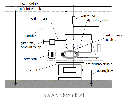

3 fazni fid na eni fazi včasih ne izklopi, ker ni pravilno priklopljen. Na fidu je narisana shema priklopa ki jo elektrikarji včasih prezrejo. Fid sicer normalno deluje samo test tipka ne deluje.

Če je FID stikalo pravilno priklopljeno in ob pritisku na tipko TEST ne odklopi je stikalo zanič in ga je potrebno zamenjati.

Če bi zelo poenostavil TEST tipka naredi stik med fazo in "zemljo". |
FID stikalo nima priključka za zemljo.
Tipka TEST priklopi upor med eno od vhodnih sponk in eno od izhodnih sponk, ki pripadajo različnim polom.
Odklopi izhode iz FID stikala in preveri pravilnost napetosti na njem. Če tudi potem tipka ne povzroči izklopa je FID okvari, pri čemer lahko še vedno dela, samo tipka ne opravlja svojega naloge.
Delovanje FID lahko preveriš tudi z uporom na eni izmed vtičnic. Upor priključiš med fazo in ozemljitvijo, mora pa biti ustrezne vrednosti, da steče vsaj diferenčni tok naveden na FID-u.

Ničla in zemlja sta pred FID-om povezana. Ko pritisneš testno tipko, skleneš tokokrog med eno izmed faz (nulo) za FID-om z ničlo in zemljo pred FID-om. Tako se poruši ravnovesje pritekajočih in odtekajočih tokov v FID-u. Ob pravilnem delovanju, bi le ta moral izklopiti.

Ničla in zemlja sta pred FID-om povezana. Ko pritisneš testno tipko, skleneš tokokrog med eno izmed faz (nulo) za FID-om z ničlo in zemljo pred FID-om. |
Narobe. Test tipka nima nobene veze z ozemljitvijo.
Narobe. Test tipka nima nobene veze z ozemljitvijo. |
Pred FID-om sta ničelni vodnik in ozemljitev kratko vezana.

gumby je napisal/a: |
To pa mislim, da ne bo držalo, saj zgornja slikica lepo kaže, da ima test tipka neposredno povezavo z ozemljitvijo. Če je ne bi imela, ne bi prišlo do potencialne razlike med ničlo pred FID-om in ničlo za FID-om in s tem do odklopa FID-a. Zato tudi ni vseeno, kje je na FID-u priključena nula. Faze lahko poljubno zamenjuješ med sabo, nule pa ne in vsaj dovodna nula in ozemljitev morata biti priključena, ker v nasprotnem primeru FID ne opravlja svoje funkcije. To zadnje velja za 3f porabnike brez ničelnega vodnika (motorji). Samoumevno je, da ima vsak porabnik priključen zaščitni vodnik.
