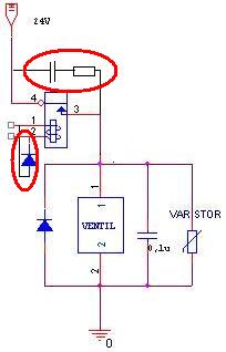

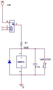

Ni mi čisto jasno, kako naj vežem kondenzator. Ali je tako pravilno?
Kaj ne bo prišlo do kakšnih oscilacij zaradi vzporedne vezave tuljave in kondenzatorja?

rc člen pride prav le pri izmenični napetosti, pri enosmerni je načeloma dovolj dioda, tako kot si narisal. Narobe imaš narisan upor, ni tam, ampak v seriji s kondenzatorjem.
Na tuljavo mora priti vseh 24Vdc, brez vmesnih elementov.
Varistor se uporablja namesto diode, ker dioda povzroči rahlo zakasnjen izklop.

Narisano vezje je v redu. Upor ne sme biti tam, kjer je narisan. Biti mora v seriji z kondenzatorjem na releju med pinom 3 in 4. Ta kondenzator predstavlja kratek stik za visoke frekvence, ki se generirajo ob iskrenju na delovnem kontaktu ob preklopu induktivnega bremenena, kot je ventil. Učinek ima pri istosmernem in izmeničnem napajanju. Upor omejuje tok skozi kondenzator.
Na navitju releja mora tudi biti dioda.

@jur:
Sem že mislil da mi je vse jasno, pa vidim da mi še ni. Jasno mi je,da z ustrezno izbiro kondenzatoraja iz upora prepustimo signal od določene frekvence naprej(no, vem da meja ni tako ostra).
Ni mi pa jasno, zakaj bi hoteli spuščati nastale motnje na 24V linijo?
Kaj če ne, se te preko tuljave "ojačijo" in motijo preko mase?
