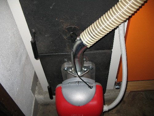

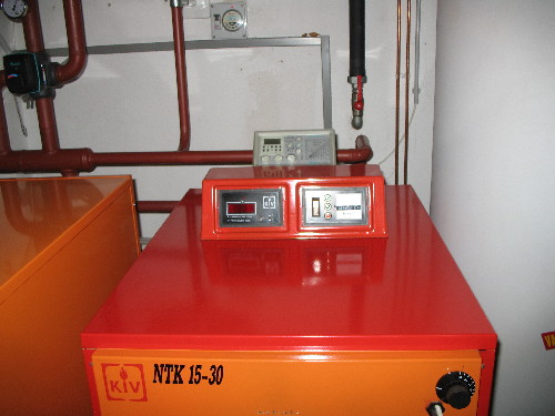

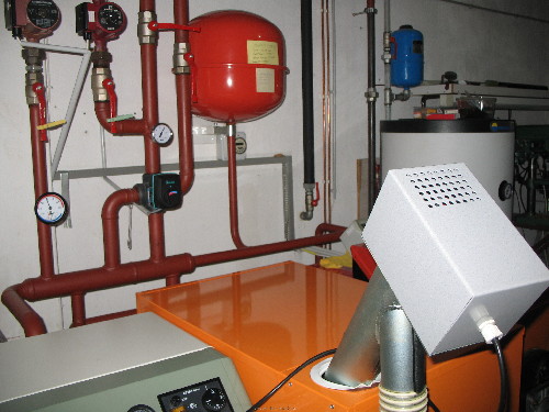

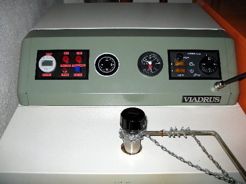

En teden že predelujem mojo kurilnico. Na VIADRUS U22 sem namontiral Ferrolijev Gorilec SUN P7. Da mi pri nastavitvah ne bo treba ležat na tleh, sem premaknil Interface na komandno ploščo. Dogradil še glavno stikalo, stikalo na zahtevo, tipko za sprostitev gorilnika in pa signalno lučko za prikaz blokade. Zaradi prostorske stiske, bo potrebno ob čiščenju dimnika odstraniti tudi zalogovnik, zato sem namontiral spodaj premična kolesca. Bilo je kar nekaj dodelave. Motor polža je tudi vezan preko vtičnice zaradi odstranjevanja. Kako izgleda moja kurilnica, pa več povedo fotke..

Odlično, da si kontrolno enoto preselil. Tam kjer je, je katastrofa. Kako pa izgleda povezovalni kabel med urico in gorilcem ? A si imel še kake druge probleme pri
selitvi kontrolne enote ? Hvala za odgovore.

So pa naredili ja... Lahko bi jo namestili na tisti del pokrova, ki je pod naklonom pa bi bilo ok, kot ima to npr. Eragon. Drugače pa dobra predelava.
Koliko pride pa kaj vroče pod tistim pokrovom? Sem namreč delal inštalacijo na identični peči, pa sem iz tega razloga diferenčni termostat raje montiral zunaj v ohišje. Je pa res, da se glede vročine nisem preveč poglabljal, meril pa tudi nisem.

rudiP - glede "selitve" nobenega problema. Predno sem precvikal obe žičke, sem eno označil z rdečim izolir trakom. Potem sem pa to precvikal na sredini markacije. Tako sem vedel, da moram povezati te dve žice povezat skupaj..HI. Adi, sem prečital tvoje ugotovitve glede omenjene peči idr. Se strinjam, da je izkoristek pri tem Viadrus-u slabši. Boljša bi bila kakšna namenska peč. Je pa ta stara le tri leta in, kot pravi "gorenc", se mi jo je zdelo škoda poslati med staro železo. Tudi jaz sem hotel nabaviti najprej ta Lamborghini gorilc, pa sem takoj videl, da je preglobok in se ne bi dalo odpirati vrat v kurilnico. Za cca 4 cm ima večji "trebuh" od Ferrolija. Tudi pri tem je lufta med vrati in gorilcem slaba dva cm...HI. To je to. Zdej se bo pa treba še malo pozabavati z nastavitvami. Glede peletov imam pa proizvajalca v bližini. Ti tržijo pod Energija narave. Za probo sem nabavil 6 njihovih vreč. Koliko bo pepela, bomo pa še videli...
Janez S51ZG
ps
PZUFIC, pozabil sem ti odgovoriti v vezi temp. pod pokrovom. Vse hladno ko špricar. Sem prepričan, da je višja temp. tam, kjer se je nahajal prej. Torej pod pokrovom gorilca.

Mislim Adi, da se nisva prej razumela. Jaz sem imel v mislih vrata v kurilnico in ne v peč..HI. Glede odprtine 150 mm za cev gorilca, se je treba pomakniti za cca 2 cm od sredine proti pantom. Na spodnji strani pa cca 1cm nad mrežo, skozi katero pada pepel v spodnji del. Res je mala odprtina za ta premer cevi in pa radijus, ki ga naredi vratca s to dolžino cevi. Ko zapiraš vrata in gledaš, vidiš, da se cev približa na vsega par mm od levega roba..HI
