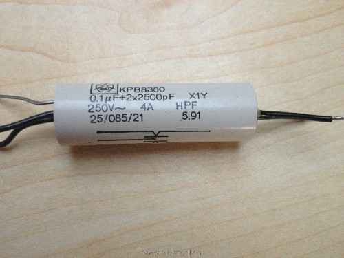

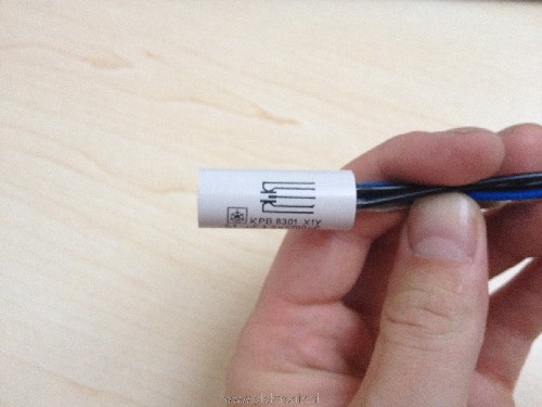

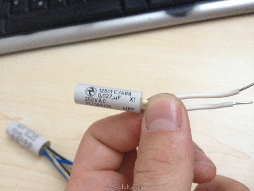

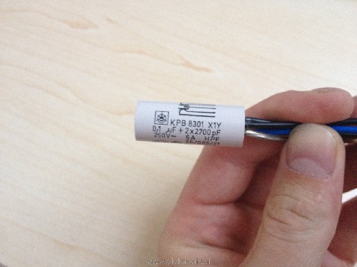

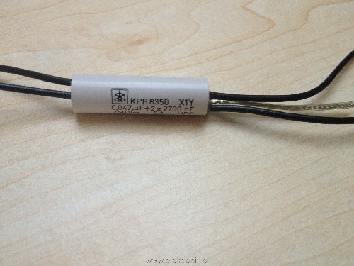

Dobil sem še kondenzatorje so v priponki spodaj pa me zanima če naj bi zadostovali in kako točno jih zvezat.
