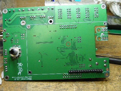

Danes sem po nekaterih težavah tudi jaz oživil mojo 3dPr-elektroniko.
Najprej sem konec tedna zlotal še ostale elemente. Pri tem sem narobe obrnil piskač
Brick wall, kar sem po (ponovnem) branju navodil ugotovil in popravil, nakar sem (na žalost prehitro) prilotal še display. Pri priklopu na PC ga je zaznal, Cura pa mi firmware ni izvedla - Iztek timeouta! Z Mirkatmirom sva potem ugotovila da mora biti odrezana povezava med pinoma na popravljenem mestu - na spodnji strani TIV. Ravno pod displayem, ki sem ga seveda spet moral odlotat da sem prišel do povezave . prilagam sliko z označeno povezavo:

No, pa sva le pravilno sklepala.
