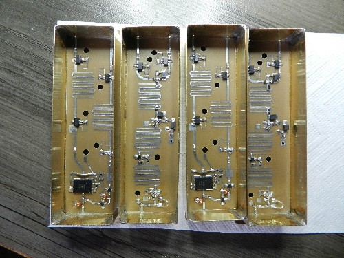

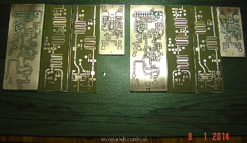

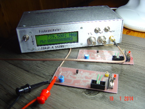

Včeraj popoldne sem se lotil sestavljanja po enotah TRV9cm. Kot vedno (ko so ploščice že narejene) začnem z sestavljanjem najtežjega dela, a to je PLL. Od njega je odvisno vse naprej.
Teh trv9cm nisem imel namena sestavljati, ampak firbec je firbec.
Tiskanine za dva kompleta.
 Velikost datoteke:  192.42 KB
 Pogledana:  11 krat
 Velikost datoteke:  119.71 KB
 Pogledana:  20 krat
PLL-ji narejeni.
 Velikost datoteke:  2.1 MB
 Pogledana:  19 krat

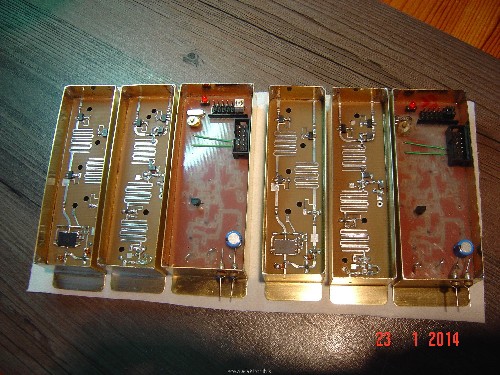

Korak naprej, čakam na nasljednjo pošiljko skoznikov.
Upam da jutri pridejo, da bom imel kaj početi za vikend.
Oblečene ploščice v medenino

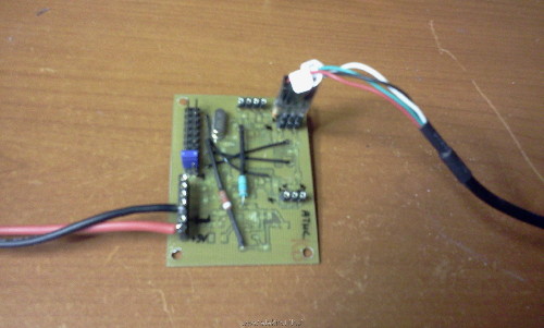

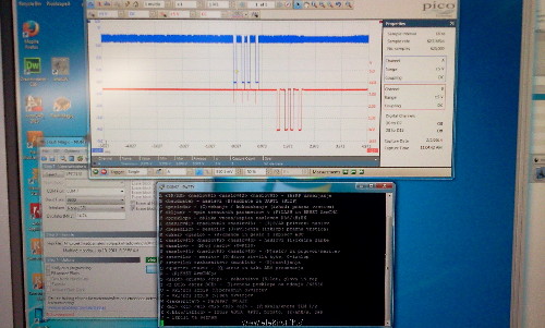

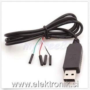

Pa sem sestavil in v življenje spravil svoj prvi NBP del! Za vajo v spajkanju SMD sem se lotil ATNC ploščice, spotoma priredil še USB serijski vmesnik, dobljen z eBaya (prva slika), in stvar je oživela. Sedaj pa počakat na Kitajce, da zaključijo z novoletno pomladnim slavjem in mi dostavijo ploščice za SATNC, potem pa naprej!
Lep pozdrav
Janko
USB kabel za priključitev neposredno na UART serijski vmesnik

ATNC odziv v ukazni vrstici

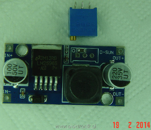

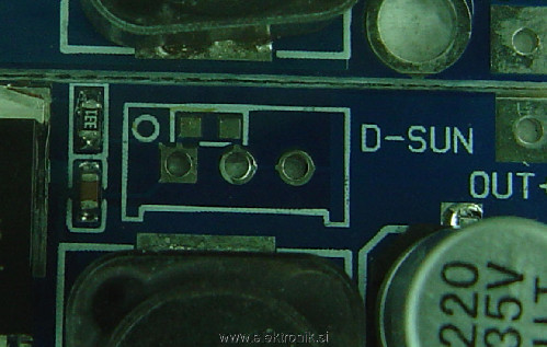

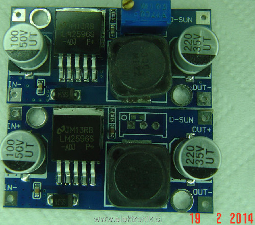

gumby je napisal/a:
Tule ne bi škodilo trimer dol vržt in dat dva upora namesto njega. En kandidat za okvaro manj...
Bo dovolj kar eden upor.
Pa še trimer privarčujem.
Odstranjen trimer, pod njim je že prostor za upor.
 Velikost datoteke:  116.98 KB
Za napetost 5V je potreben 1K upor.
 Velikost datoteke:  80.88 KB
 Velikost datoteke:  110.43 KB

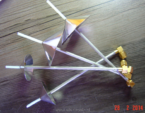

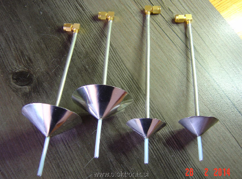

Za uspešne teste TRV_13cm in TRV_9cm potrebujemo vsaj taknšne "dežnike" če ne kaj boljše antenice.
Ker se je mudilo testirati, firbec na višku, a ljenoba je prevladala, sem testiral kar brez "groundplane", brez mini krilca.
Še sreča da nisem skuril končnih stopenj. To je vsaj test da so kar potrpežljive.
Link:
http://lea.hamradio.si/~s56twg/Transverter/Test10M/
Lambda 1/4 13cm in 9cm
 Velikost datoteke:  140.66 KB
Za vikend bo dež, treba se je pripraviti.
 Velikost datoteke:  129.43 KB

Josip,
po moje za tvoje teste potrebuješ 10 dB 50 ohm 2W RF atenuatorje, da PA ne bo ogrožen.
Iz kakšne konzerve si protiutež naredil?

Josip, kako se tele antence imenujejo in kako jih narediš? Kaka referenca s spleta bi prišla prav ...
Lep pozdrav
Janko
s59ma
Prispevkov: 634
Aktiv.: 3.00
Kraj: Medvode
PrispevekObjavljeno: Pet Feb 28, 2014 3:08 pm    Naslov sporočila:   Odgovori s citatom
Čisto navadne GP-jke z "neskončno" radiali (stožec). Sevalec četrtina lambde, dolžina "dežnika" prav tako. S kotom spreminjaš impedanco.
S53DZ, tudi jaz bi vmes dal dva cca 30dB attenuatorja (za dobro prilagoditev TX-a in nižji nivo v RX-u).

Uporaba predlaganih min. 10 dB atenuatorjev na vhodu/izhodu je mišljena tako:
- s tem se zaključi tx izhod in rx vhod s 50 ohm, z manjšim vplivom impedance antene (-20 dB),
- zato zaščita končne stopnje tx-a,
- se tudi (sicer samo za 20 dB) poveča slabljenje trase za lokalni test.
