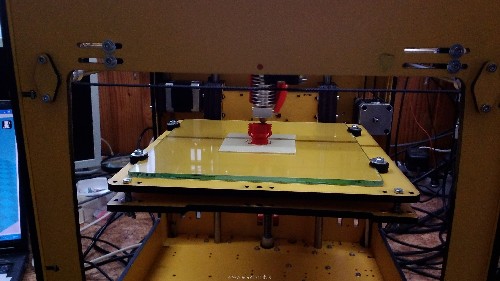

Vsem, ki ste mi tekom letošnjega leta in posebej v zadnjih dneh nudili pomoč, se iskreno zahvaljujem.
"Trublemaker" v nekoliko eksotični izvedbi je namreč zmogel prvi print Dancing.
Ni idealno in še brez ventilatorja je tiskalo PLA, a to je pač začetek....
Janez
Tisk je stekel...
 Velikost datoteke:  393.5 KB
 Pogledana:  18 krat
Ni idealno, a za začetek bo..
