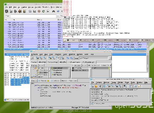

Lotil sem se pisati simulacijo TCP/IP sklada s ciljem razviti karseda enostavno minimalno implementacijo TCP/IP protokola. Simulacija naj bi bila podlaga za kasnejšo izvedbo tovrstnega sklada na mikrokrmilnikih. Recimo na ARMu NBP postaje.
Na spodnji sliki vidimo dosežen prvi cilj: ping deluje. Postavljeno je vso potrebno ogrodje za implementacijo ostalih protokolov. Poleg TCP predvsem DHCP, ki nam bo omogočil, da bo po priklopu na nastavljeno NBP postajo računalnik prek NBP omrežja takoj priklopljen na internet. Predstavljajte si, da pridete s prenosnikom na tekmovalno postojanko, se s kablom priklopite na NBP in že ste pripravljeni za delo.
Simulacija zamenja sklad operacijskega sistema s svojim. To dosežemo z blokado vsega prometa na določen IP (z iptables na Linuxu). Za pošiljanje je uporabljen ti. 'raw socket', sprejemanje pa kar z zajemalnikom paketov tcpdump. Koda je v jeziku Smalltalk. Zgoraj desno vidite sicer podvojene odgovore ping, ki izvirajo očitno iz ne dovolj zablokiranega Linux TCP/IP sklada. S tem se pozabavam kasneje.

Tu imaš komplet tcp/ip stack že napisan.
Totalna zguba časa! Brick wall

Če želiš imeti sklad po svojih potrebah in tak, ki ga obvladaš sam, ni nikakršna zguba časa. Po izkušnjah tistih, ki uporabljajo napisane sklade sodeč. Če ti dela, vse vredu, če pa ne, je težko.

forest70, to sploh ni izguba časa! To je super za učenje kako deluje internet!
Super ideja, in samo tako naprej! Bom z veseljem spremljal temo.
Kodo misliš odpreti, ali jo imeti za sebe?

Hvala za vzpodbudo! Kodo lahko odprem, je pa v Smalltalku.
Obnavljanje že malce zarjavelega znanja o TCP/IP je bil tudi eden od povodov za tale projekt. In če znaš implementirati protokol, si tudi pripravljen na vse mogoče in nemogoče situacije, ki se pojavijo na omrežju v praksi.

Tudi jaz se pridružujem mnenju, da je zadeva super za spoznavanje delovanja rač. omrežij, Vendar bo projekt na koncu verjetno tudi padel v kategorijo "če nekaj dela ok, če ne pa imaš velike probleme". No razen za avtorja. Težava namreč ni v implementacijah, ampak je v tem, da so te stvari že samo zelo kompleksne.
Bo to prilagojeno za operacijski sistem, al bo laufalo na podlagi interruptov?

Smalltalk lahko teče tudi na vgrajenih sistemih?

Lahko, vendar se sklad na mikrokrmilnike ne bi preneslo v Smalltalku ampak prepisalo v C ali celo neposredno v zbirnik. Je pa Smalltalk kot objektni jezik odličen za simulacije (saj se je svojčas navdihoval po jeziku Simula). Na računalniku ga je tudi bistveno lažje testirati ter pripravljati simulacije raznih težav, ki nastanejo v realnem okolju. To je glavni razlog, zakaj sem se odločil za dvostopenjski pristop: najprej simulacijo, nato prepis na konkretno procesorsko arhitekturo.
BluPhenix je napisal/a:
Drži, to je nevarnost, protokoli so res kompleksni in to se pogosto pozablja. Predvsem je izredno težko odkrivati in odpravljati napake v delovanju protokola. Pojavljajo se ponavadi redko in jih je zato težko diagnosticirati. To je spet razlog za simulacijo. Tako je lažje narediti avtomatske teste robnih situacij v delovanju protokola in lažje je testirati hipoteze, kaj naj bi bilo s protokolom narobe.

Je pa težava, ko simulacija poenostavi določeno stvar. Oz. v tem primeru se uporablja en višjeprogramski jezik za simulacijo, ki onemogočaa določene napake, ki se pojavijo v C-ju. Torej se v realnem sistemu napaka pojavlja, v simulaciji ne.
