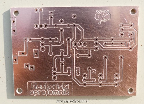

Naredil sem radio za srednje valove! Dancing
Pa še lepo Boo hoo! in to brez antene!
Na tej povezavi je opis tranzistorskega reakcijskega sprejemnika, na dnu strani pa so vse datoteke za TIV in plastične dele.

Vidim, da je zanimanje, pa bom počasi tako nadaljeval. Premaknil sem vse skupaj v novo temo tako, vsaj mislim, da bo bolj pregledno.
Sledil bo podoben sprejemnik z elektronko EF95 in NF ojačevalnikom LM386 tudi z napajanjem na baterije.
Vse novosti bom dodajal v privi prispevek zgoraj.

Takole. Upam, da preveč bakra ne škodi Smile

Jaz bi tudi rezkal Wink Je risano v layutu? Mogoče lahko dobim vezje oz izvožen gerber z označenimi luknami. Z orodjem, ki ga jaz uporabljam tistih gerberjev ne morem - ne znam uporabit Sad

Upam, da sem prav izvozil. Sem prav razumel, da luknje samo zatočkati? Zunanji izrez sem tudi izpustil.
