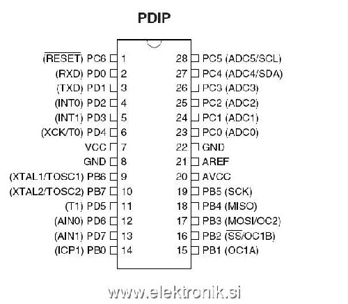

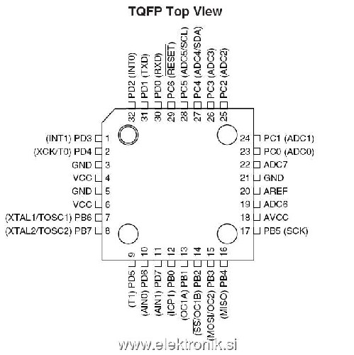

Pozdravljneni!
Delam si podoben adapter za ATmega8 pa sem naletel na eno težavo! Ko primerjam ATmega8 v PDIP ohišju (ima 28 pinov) in ATmega8 v TQFP ali MLF ohišju pa ugotovim, da ima slednji 32 pinov!
Ugotovil sem, da ima SMD 2x GND in 2x Vcc ampak to sta le dva upravičena pina. Torej sta še vedno 2 pina preveč! Kaj mi lahko kdo prosim pomaga, ker je pinov preveč, port D.0 (al en pač) pa vseeno manjka...
Navadno ohišje z 28 pini
 Velikost datoteke:  44.03 KB
ATmega8 v SMD ohišju. Tu je pinov preveč!
 Velikost datoteke:  53.15 KB
Upanje ni del naše projektne strategije.

PrispevekObjavljeno: Pon Apr 21, 2008 11:11 pm    Naslov sporočila:   Odgovori s citatom
program_er je napisal/a:
Kaksno pomoc bi pa rad ?
Port pin D.0 je narisan za zgornji strani. Ocitno vidis se slabse kot jaz Laughing
