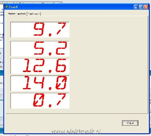

PrispevekObjavljeno: Pon Dec 08, 2008 7:44 pm    Naslov sporočila:  Desna poravnava - edit polje Odgovori s citatom
Kako zaboga poravnati vnos v edit polje desno? Sad Tudi to je že znal Clipper Confused
Rad bi prikazoval številke - izgled je lepši, če so poravnane desno. Sicer sem rešil programsko tako, da sem dodal spredaj določeno število presledkov glede na dolžino niza (zadnje tri vrstice v pripeti funkciji). Vseeno me zanima, če je poravnavo možno kako vključiti?

PrispevekObjavljeno: Pon Dec 08, 2008 8:11 pm    Naslov sporočila:   Odgovori s citatom
Za Edit ne bi vedel.
V Borland Builderju lahko uporabiš RichEdit.
Desno poravnavo nastaviš z RichEdit-> Alignment=taRightJustify;
Če je text daljši, je potrebo uporabiti pisavo, ki ima konstantno širino znakov.

PrispevekObjavljeno: Pon Dec 08, 2008 9:56 pm    Naslov sporočila:  Re: Desna poravnava - edit polje Odgovori s citatom
Silvo je napisal/a:
Z torry-a potegni Tedit z to opcijo.
