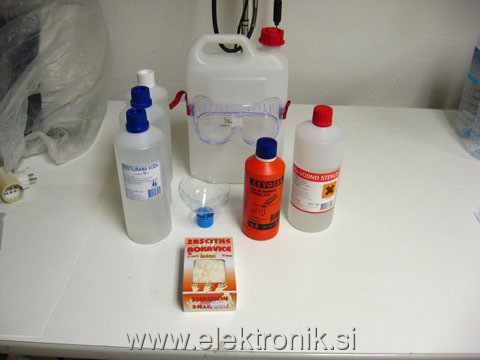

Na strani http://www.electricstuff.co.uk/pcbs.html sem našel recept za Developer Na2SiO3 + voda. Kasneje sem našel tudi predelan recept (od nekoga na tem forumu, žal se ne spomnim točne teme niti linka). Avtor predelave na podlagi lastnih izkušenj trdi, da se 'D' Developer obnese odlično. Ploščo razvije v cca. 10sek, če pa pustimo ali pozabimo ploščo tudi dalj časa (1 min) v raztopini, ni škode. Plošča se lepo razvije.
Povzetek:
Omenjeni razvijalec je prijazen do pozabljivcev, kot tudi nas začetnikov, ki še ne poznamo praktični del izdelovanja TIV, in z njim povezan točen čas razvijanja TIV (op. prev: in osvetljevanja).
Slika 1
* Recept je za 3l, zato sem natočil 2x1,5l navadne vode v 5l kantico. Nivo vode sem označil na kantici.
* Iz plastenke sem si naredil lijak za pretakanje.
Slika 2

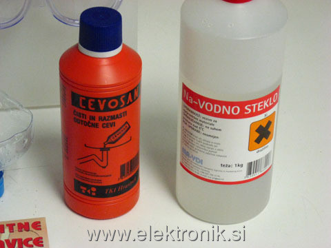

Pripravim sestavine
Sestavine so kupljene v Merk**ju in so zlahka dostopne:)
- Cevosan 0,5l (45-50% NaOH by TKI Hrastnik)
- destilirana voda 3l
- Na-vodno steklo ( by MA-YDI, uporablja se za mešanje k materialom, odpornim na visoke temperature).

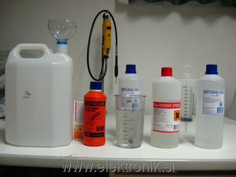

Slika 3
Cevosan in Na-vodno steklo od blizu.
Slika 4

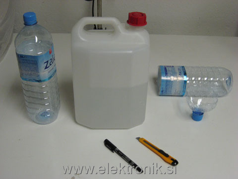

Redosled mešanja:
* v kantico nalijem cel Cevosan (0,5l)
* počasi dolijem 0,5l destilirane vode - reakcija je eksotermna, mešanica se segreva! Pustim da se ohladi.
* Z brizgalno brizgo (by Sanolab**, 100ml) dodam 175ml (1,75dl) vodnega stekla.
* Do oznake 3l še dolijem destilirano vodo.

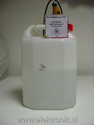

Slika 5
* Home-made Razvijalec jasno označim, da ne bo kdo pomotoma pil ali pa npr. zalival s tem.
Zadeve v tem trenutku še nisem preizkusil, bom pa razvijal Fotoplošče iz C****d-a.
Varujte svoje oči in kožo. Preberite varnostna navodila. Previdnost je mati modrosti. Cena zaščitne opreme (plastična očala, by Merku*) je neprimerljivo cenejša od doživljenske slepote ali podobnih nepotrebnih poškodb (ki se po vsem znanem Murphy-u rade dogajajo).
