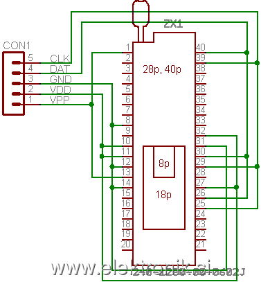

Ker mi je šlo na živce kar naprej pretikat kable sem se odločil da si naredim ZIF podnožje za PIC-e ...
Ker uporabljam 8,18,28 in 40 pinske pic-e sem zasnoval univerzalen zif adapter za te verzije.
Tule pripenjam shemo. Prosil bi pa če malo vržete uč nanjo in če kdo opazi kakšno napako ali pa ima predlog, da mi ga posreduje, preden "pokurim" kakšnega PIC-a.
POZOR TA SHEMA NI OK!!!! Uporabite vezje iz tega prispevka: KLIK
ICD2 -> Zif
