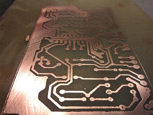

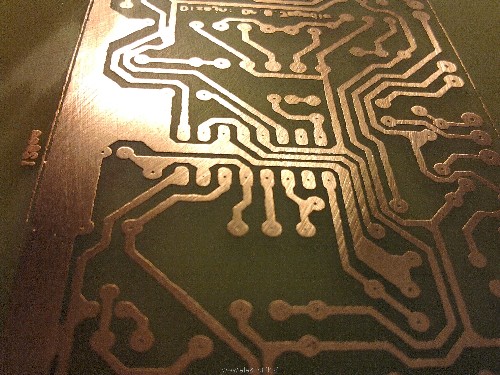

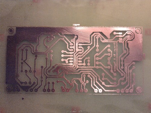

Prihitel iz delavnice z nasmeskom na obrazu. Pravkar naredil prvo TIV doma, s likalnikom, laminator sicer imam ze kupljen, a nisem nasel casa da ga predelam.
Se par slikic vezja. Na vezju so le majhne napakice, ponekod se ne vidi luknjic za vrtanje, a sem stvar resil s tockalom. No ce vzamemo dejstvo da je to nastalo iz prve, sem vec kot prezadovoljen.

Start, glede na to, da si uporabil likalnik ti je odlično uspelo. Applause

Hvala. Sem opazil da mi nekje ni zjedkalo med povezavami, tisto sem presekal s skalpelom, ali obstaja kaksen drugi nacin?
S cim pa rezete pertinax, vitroplast...? S tistimi skarjami za zelezo, ki so vpeta na mizo?

@start: S tem kar si ti zadovoljen, bi jaz vrgel proč.
Ko dobiš tako ploščico se namesto veselja moraš najprej vprašati : kaj je šlo narobe ?
Pri tebi je bila temperatura previsoka. Torej poskusi še enkrat pri nižji temperaturi!

VolkD se strinjam, tole ploscico ne bom uporabil! Je bila le poiskusna zadeva. Moram probat s laminatorjem in se malo igrat da dobim boljsi rezultat. Moram pohitet, saj bom za zakljucni izdelek izdelal kar veliko stevilo ploscic v velikosti 15cm*15cm ali 20cm*20cm. Verjetno bom primoran narediti manjse, ker nevem ali bo laminator sposoben narediti tako velike. Confused Zato se moram igrat sedaj, ker cez 1 mesec nebo vec casa. V soli delat ploscice je malo cudno in zamudno (uporabljamo UV svetlobo pa sprej).
