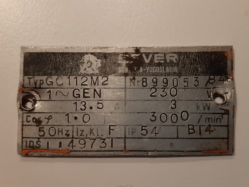

PrispevekObjavljeno: Sob Dec 28, 2019 8:04 pm    Naslov sporočila:   Odgovori s citatom
Sem našel ploščico. Pred tem sem meril priključnice in na eni je blo 230V na drugi pa 200V. Ampak na dozah je pa enaka voltaža. Tako da lahko rečem da gre eno fazni agregat. Samo nad močjo sem malo razočaran glede na velikost in težo.

Edit.. če si razočaran nad močjo: ali si preveril kondenzator(je)? Agregat ni ravno od včeraj -> slabi kondiji..
