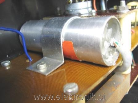

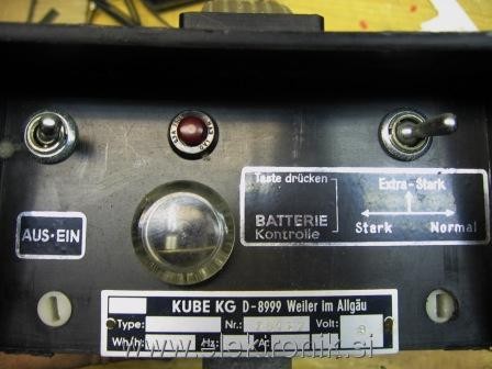

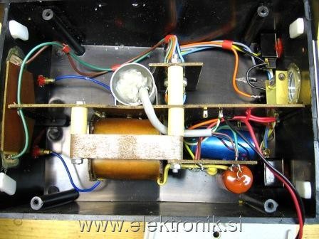

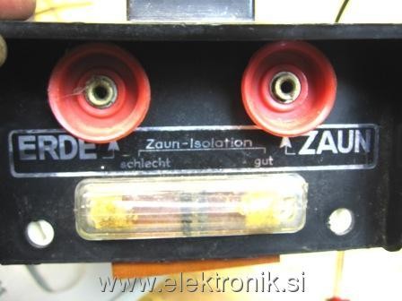

V aluminijasti posodi podobni večjemu starejšemu elektrolitu iz katerega gledajo štiri žice je generator takta z živim srebrom. Videti je kot reed rele, v tuljavniku je steklena cevka, ki ima kontakte vendar je notri še živo srebro. Razdiranje je bilo nepotrebno le nihče ni pomislil da mora biti pastir v pravilnem položaju da dela, ker je bil rezerva in je prišel prav ko je strela uničila pastir ki je bil priklopljen.
Je komu znan princip delovanja živosrebrnega dajalnika takta, baje so včasih imele signalne luči pri železnici podoben način uporabljen za utripanje 220V luči.
Same notranjosti mi ni uspelo slikati ker se je mudilo priklopiti pastir da ne bo prej ugotovila žival da ne dela, slikal pa sem ko je bil sestavljen in sem čakal da ga pridejo iskat.

Ob vklopu naprave in ob sklenjenih živosrebrnih kontaktih, steče tok tudi skozi tuljavo. Magnetno polje tuljave potegne živo srebro skozi katerega teče tok, na eno stran cevke in tako prekine kontakt. Naslednji trenutek živo srebro steče nazaj in vpostavi kontakt. ITD.....................................................................................................................
Lahko pa tudi tako, kot delajo stari živosrebrni stopniščni avtomati. Bi moral zadevo videti od blizu. Lahko je tudi kombinacija obeh principov.
In na stekleni cevki je nataknjena tuljava? In v cevki je poleg živega srebra še kos železa in vzmet? Sta odgovora pritrdilna?
Potem je uganka rešena: ko skozi tuljavo steče tok, potegne kos železa bliže tuljavi, nivo Hg se dvigne in sklene kontakta. Ko tok skozi tuljavo prekinemo, vzmet potisne železo navzgor, nivo Hg se zniža, razklene kontakt; itd
(da gre za izvedbo z mehanskim nagibanjem steklene ampule, je - glede na slike - manj verjetno).
EDIT: nima vzmeti? Potem verjetno deluje takole .
