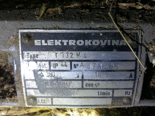

Motor je elektrokovinski:
Trikot: 380 V
16,5 A
cos fi 0,79
1450 1/min
Malo sem raziskoval po spletu in me malo bega vezava kondenzatorjev, našel sem dva načina: v zvezdo in trikot. Nadalje sem našel tudi dve enačbi za izračun kapacitivnosti (v drugem pripetem dokumentu). V obeh primerih sta motorja vezana na skicah v zvezdo. Dokument je v nemškem jeziku, kjer nisem ravno domač.
Moj motor je narejen za trikot, torej kako naj priklopim kondenzatorje in katera enačba velja? Bi prosil malo razlage...

Tablica je ravno tam "zdrajsana". Iz tipa motorja se da ugotoviti, da je 7,5 kW. Motor je takšen http://www.njuskalo.hr/elektronski-uredaji/elektromotor-oglas-8498352
Le, da na mojem je moč podana v HP.
660 V medfazne je preveč, ker je vseeno nekaj trofaznih porabnikov (črpalka za hidrofor pa še kaj). Večinoma bi res bil obremenjen nesimetrično (pač odvisno na kateri fazi je trenutno priključen kakšen porabnik v hiši, hlevu...).

Žal tvoj motor ni primeren za predelavo v namene kot jih rabiš ti.
Če ti ga kdo ugodno previje, ga lahko uporabiš v enofazni vezavi, kjer iz njega lahko dobiš 80% nazivne moči trifazne vezave. Ali pa nekje poskušaš ugodno dobiti primeren elektromotor.
Tak kot je bi bil primeren le za pogon črpalke za hidrofor (trikotna vezava generatorja), oziroma ostale simetrične trifazne porabnike.
