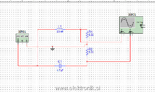

Ali mi lahko kdo pomaga, da bom znal vzpostaviti simulacijo meritve kretnice?
Če dam za vir ton generator, nimam možnosti sweepa. Za merjenje pa imam osciloskop, ki pa mi tudi ne pokaže najbolje, kako poteka padanje amplitude (saj pokaže, a rad bi imel dve meritvi naenkrat, ki bi izgledali samo kot črti, prve nekje zmanjka, tu pa se dvigne druga)
Hvala,
Robi

Prilagam sliko, ker datoteke ne gre prilepit. Vrednosti so od oka.

Aha že vidim kako hočeš. Trenutno nimam možnosti dostopat do računalnika z Multisimom. Uporabi bode ploter. Točno to kar hočeš ti bo narisal če ga uspeš prepričat.

Če se ne motim, je treba A sponko vezati na generator (vhod) in B na izhod (breme). Krivulja je razmerje B/A.

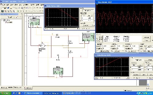

Pravijo, da slika pove tisoč besed Very Happy
Še komentar:
Desno zgoraj imaš oba signala na osciloskopu, desno spodaj imaš frekvenčni potek filtra s kondenzatorejm, na sredi zgoraj pa frekvenčni potek čez tuljavo (visoko in nizkopasovni filter).
Drugače ti pa v hlepu lepo piše, kako priključiti bodeja - v vezju moraš imeti nek generator napetosti (ne inštrument).

Če pa še vedno ne bo šlo, pa pošlji mail, da ti pošljem projektno datoteko.

PrispevekObjavljeno: Ned Mar 09, 2008 11:35 pm    Naslov sporočila:   Odgovori s citatom
Deluje Smile
Hvala lepa!
