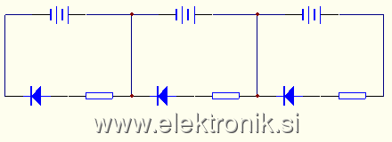

Imamo npr. 7celic NiMh(celice so vezane zaporedno, torej je napetost celega
paketa 8.4V)...sedaj bi rad spraznil vsako celico posebej...pa naredim
vezje, ki je priključen na vsak pozitivni pol baterije. Poleg tega je potrebna še
minus žica, ki je priključena na eno celico...(torej je vseh žic osem)
Vezje oz. "kekec" je narejen tako da ima za vsako celico po en upor in diodo, da se
celica sprazne samo do željene napetosti (pri NiMh je to 0.7-0.8V)...
Torej prva celica ima minus in plus žico, tako da se sprazne do željene
napetosti, druga celica ima plus žico, minus pa ni potrebna, ker jo že nadomesti od
prejšne celice "pozitivna" žica in tako naprej...upam da me razumete...(ja vem ni slike Mad)
Sedaj me pa zanima, če žica, ki sem jo poimenoval "pozitivna žica",lahko služi tudi za minus žico Rolling Eyes ?
Pa še to ali se potem prazne tudi cel paket celic in ne samo vsako posebej?

Upor in dioda sta vezana zaporedno.
Za vsako celico je po en upor in dioda, ki pa sta vezana naprej na naslednji upor in diodo...
Na vsakem tem odseku pa je plus pol baterije. Zanima me; po kateri poti gre el. tok, ali gre čez upor in diodo in nazaj po plus žici prejšne celice, ali kako drugače?
Sam mislim, da gre tako, vendar zato imam toliko nejasnosti, kako gre lahko el. tok v obe smeri hkrati...

Če te prav razumem, imaš povezano po spodnji sliki. Na sliki so sicer dvocelične baterije, lahko pa si predstavljaš karkoli. Zaradi enostavnosti sem narisal le tri celice.
Za delovanje si lahko predstavljaš vsako celico, pripadajoči upor in diodo kot svoje vezje. Posamezna vezja so povezana le z eno žico oz. vozliščem, zato tok med vezji ne teče (tokokrog ni sklenjen). Veza tako med seboj nimajo vpliva, razen različnih potencialov in pa toka v skupnih žicah in s tem morebitnega padca napetosti v žicah. V idealnem primeru lahko slednje zanemariš in tok posamezne zanke računaš neodvisno od ostalih.
Verjetno že veš, da tok teče skozi porabnik od pozitivnega proti negativnemu potencialu, torej v desni smeri na sliki. Tok vsake zanke je neodvisen od sosednjih (če zanemariš padec napetosti na žicah).
Za izračun toka v posamezni žici moraš sešteti toka sosednjih zank skupaj s predznakom. To je samo matematični pripomoček, saj v žici teče tok le v eno smer. Če bi dve sosednji zanki imeli enak tok v zanki, bi se 'tokova' v žici ravno odštela in tok v žici bi bil nič. Smer toka je torej odvisna od tega katera zanka ima večji tok.
Upam, da sem bil dovolj razumljiv, če ne vprašaj.

PrispevekObjavljeno: Tor Mar 18, 2008 3:25 pm    Naslov sporočila:   Odgovori s citatom
zivjo!
Ja, shema je pravilna.
Sicer nisem čisto vse razumel, zato še enkrat vprašam, če se lahko prazne cel
paket?
Kako teče tok po tisti žici/črti (na koncih ima rdeči piki)-če sem prav razumel se tok tam izniči?
Aktiv.: 59.90
PrispevekObjavljeno: Tor Mar 18, 2008 9:22 pm    Naslov sporočila:   Odgovori s citatom
Glej, če bi bile vse baterije enake in enako polne, če bi bili vsi upori povsem enaki in če bi bile vse diode popolnoma enake, potem po teh žicah nebi tekel noben tok. Ker v praksi temu ni tako, tokovi seveda tečejo, a tečejo tako, da se baterije praznijo čim bolj enako.
Odgovor je sicer nekoliko poenostavljen, a upam, da bo za razumevanje dovolj. Kaj več bi zahtevalo poznavanje nekaj zakonov s področja elektrotehnike in kar nekaj matematike.
