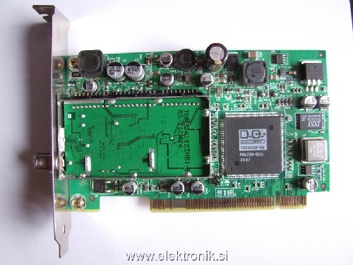

Imam je problem z to kartico skystar2 za gledanje satelitskih programov ker je pri vijačenju antenskega kabla ena od žičk povzročila kratek stik.
Sedaj delajo samo še frekvense do 11600.
Kaj ponavadi odpove pri kratkem stiku?
Na kartici ni videti nič skurjeno.
skystar2

Verjetno ti je odpihnilo lokalni oscilator (10,6 GHz) za višji band (nad 11,6 GHz). Sicer ne vidim možnosti, na kaki način bi lahko to uničil s kratkim stikom. Mogoče pa moraš samo na driveru preklopit na HI band.

Sem malo poguglav in našel tole http://joshyfun.peque.org/special/Coil_Replacement_Skystar2.pdf.
Kot kaže je to problem.
Sedaj pa kaj je to za en element in kje ga dobiti?
Kot kaže je neko navitje. Na njem piše samo 102!

Ne deluje ti preklopni signal 22kHz , ki preklaplja na visji band.
V prilozenemu .pdf je napisano,da moras menjati dusilko (coil).
Ampak jaz bi se enkrat preizkusil z drugim LNB.

Da dušilka ja najbrž, samo ne vem kje je dobiti. Hm. Kako sploh veš kakšna je dušilka? Nekaj sem jih videl v enem starem računalniškem napajalniku samo ne vem kakšne so!

Evo rešil problem. Dancing Dancing Very Happy
Sem še malo pobrskal po vašem forumu in opazil, da se je o tem že govorilo ampak prej nisem našel, ker ni direktno pisalo, da se gre za to DVB kartico. Če bo še koga to mučilo pa ima spodaj povezave.
Ravno tistega o ponovnem lakiranju žice za dušilke nisem prakticiral.
Sem jo pa na novo navil z novo žico katero sem iste debeline našel doma. Feritno jedro se mi je malenkost vkrušilo zunaj oz. zunanjega dela nisem več spravil gor, saj je nisem mogel naviti tako lepo kot tovarniško. Ampak dela vseeno. Je pa 108 ovojev žice 0.35.
