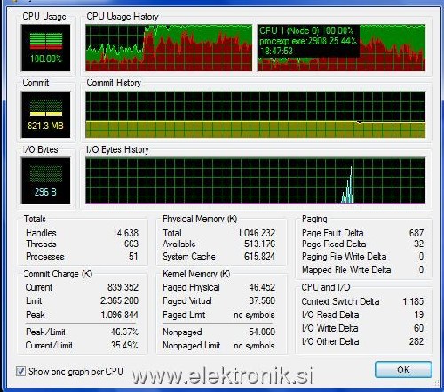

PrispevekObjavljeno: Pon Mar 24, 2008 8:01 pm    Naslov sporočila:   Odgovori s citatom
Evo, danes sem ujel nekaj, prilagam sliko
 Velikost datoteke:  74.71 KB
 Pogledana:  14 krat

PrispevekObjavljeno: Pon Mar 24, 2008 8:18 pm    Naslov sporočila:   Odgovori s citatom
A si slučajno kakšen CPU Throttling vklopil? Ker že predno je šel CPU na 100%, je bil cca. na 50%, kar sploh ni normalno. Kateri program je bil tam 'ta glaven'?
Kateri program je naredil tisti kupček prometa, predno je šel CPU na 100%?

PrispevekObjavljeno: Pon Mar 24, 2008 8:24 pm    Naslov sporočila:   Odgovori s citatom
zdi se mi, da je to procexp.exe...sam ko sem ga terminiral, mi je ugasnil tudi program za monitoring procesorja...Sad
Moral bi pogledati na začetek grafa, a ne? Rolling Eyes

PrispevekObjavljeno: Pon Mar 24, 2008 10:21 pm    Naslov sporočila:   Odgovori s citatom
Laughing Pomojem je nekaj čudno s tistim tvojim prikazom obremenjenosti...
procexp.exe = Process Explorer Wink zato se je tudi zaprl, ko si ga terminiral

PrispevekObjavljeno: Tor Mar 25, 2008 12:02 am    Naslov sporočila:   Odgovori s citatom
Je pa res, kadar odprem pokrov (zaslon) notesnika, to naredi Rolling Eyes
Če imam zaslon odprt mi ni tega naredilo nekaj časa.... Rolling Eyes
