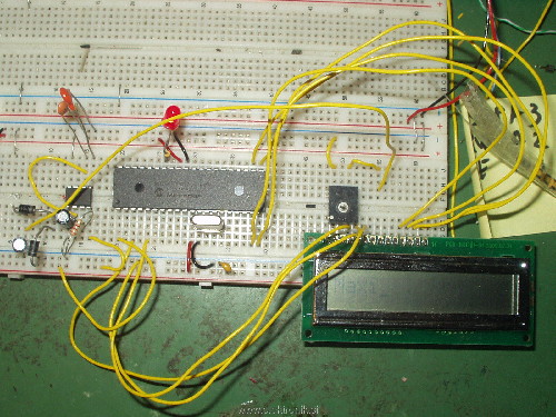

Pred časom sem v zgoraj omenjeni trgovini kupil en "poceni" 1 vrstični displej. (zakaj poceni v narekovajih?) Displej namreč za kontrast potrebuje negaitvno napetost. Predlagano je vezje z MC34063 ter vse skupaj, kar spada zraven pride več kot displej. Sad. Displej sem že večkrat prijel v roko - imelo me je že, da ga zaradi omenjene "hibe " zabrišem v koš.. Tole sporočilo me je spomnilo na njega. Ravno nameravam delati eno zadevo, kjer bi mi prišel prav. Zato sem na testni plošči sestavil preprosto poceni vezje, ki z +5V naredi ca 3V negativne napetosti. Teh displejev je kupilo kar nekaj obiskovalcev foruma. Zato bo mogoče vezje prišlo komu prav. Uporabljena je legenda 555. Elementov nisem računal - na testno ploščo sem vtaknil kar mi je "prišlo pod roko". Najprej sem naredil klasičen astabil, potem sem vezje malo spremenil. Narisano na hitro s svinčnikom na papir. Upam, da se bo videlo.

Jaz sem negativno napajanje tega vezja rešil veliko bolj preprosto. 9V baterija, 7805, GND regulatorja pa preko 2 1N4007 diod na "minus" baterije.
Tako imamo na GND nožici regulatoja "0V", na OUT "5V", na IN oz. "plus"-u baterije cca "7V" in na "minus"-u baterije okrog "-3V". Teh -3V pa samo preko trimmerja povežemo na kontrast. Upam, da komu pomaga.
