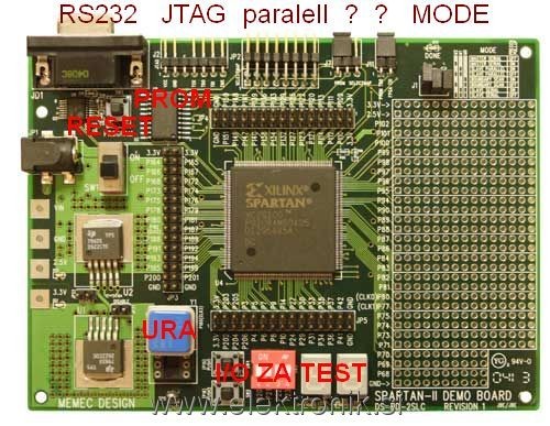

PrispevekObjavljeno: Tor Apr 15, 2008 11:12 am    Naslov sporočila:  vezje slika link Odgovori s citatom
http://www.em.avnet.com/img_shared/evk/df2df2usa/Memec_Spartan-II_LC.jpg
to je link od mojega vezja in me zanima kako se jo sprogramira da bi štelo ob vsakem pritisku na tipko...rabil bi v vhdl obliki

PrispevekObjavljeno: Tor Apr 15, 2008 5:37 pm    Naslov sporočila:   Odgovori s citatom
Evo, sliko plošče si našel. Sedaj rabiš samo še datasheet in programirni kabel. Najbolj pogost je JTAG. Tisti, ki ti je dal ploščo, naj ti da še kabel. Brez njega ne moreš nič. No, lahko si sestaviš svojega. Na Xilinx.com poišči shemo za JTAG-LPT programirni kabel. Tega iMPACT sigurno podpira.
Potem rabiš še WebPack software. Ni treba vleči dol verzije 10, ki je > 2GB Rolling Eyes
Verzija 7 ali 8 bo povsem dovolj. Dobiš na Xilinx.com.
Na sliki sem ti napisal kaj je kateri konektor. Brez podatkov o plošči boš bolj težko kaj naredil. No ja, lahko z multimetrom poiščeš kateri pin čipa je povezan na uro in kateri so na konektorje. Brez teh podatkov nimaš kaj početi.
Sicer se mi zdi, da so številke pinov že natiskani na plošči, ampak se bolj slabo vidi...
Potem moraš še Mode jumperje postaviti v prave pozicije za JTAG programiranje ali startup.
Potem pa naprej na števec...
