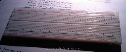

Kje bi lahko kupil tanek kabel z trdo žilo (različne barve), da bi lahko med sabo povezoval pine na tej testni plošči?
Conrad, Delko in hte nimajo
 Velikost datoteke:  69.37 KB

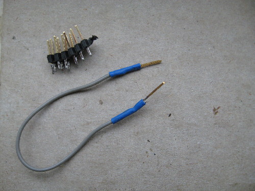

Sam napravim iz kabla od monitorja.Bužirka je termoskrčljiva.
 Velikost datoteke:  1.57 MB
Nazadnje urejal/a andrejj Sob Apr 26, 2008 9:11 am; skupaj popravljeno 1 krat

Sicer pa imaš v HTE-ju več mehkih žic v enem(kot pletenica "zrolana"),kupiš 1 meter, še kakšnih 3 moških letvic in tanke božirke. Ter narediš tako kot jih dela Andrej,res pa je da boš moral imeti živce:D Na koncu bojo izgledali tako kot one iz Conrada Wink

Andrejj; uporabljaš kar dobro rešitev glede tega. Jaz imam za ta namen 10 m mrežnega kabla. Ko žice potrebujem lepo odstrižem določeno velikost in stvari so pripravljene. No sedaj ga ni več 10 m Wink .
