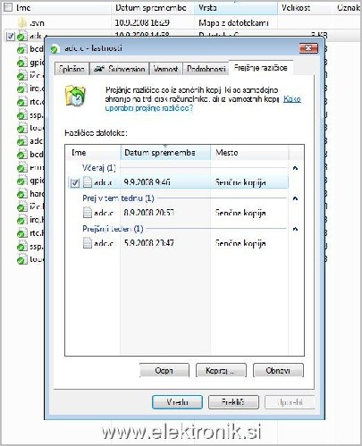

Prednost "želvice" je tudi dobra integracija v winse, tako da uVision menujev za nadzor verzij niti ne uporabljam (glej prilogo).
Se popolnoma strinjam, prednost je seveda poenoteno handlanje z svn backendom. uVision sicer ima nek support za VCS (version control system), vendar za svn ni predpripravljenega template-a. Eclipse pa ima sicer dober plug-in, vendar ima spet svoje fore. Xilinx-ov ISE pa spet recimo še nikoli ni slišal za VCS. In tako dalje. Z CLI ali pa želvico pa imaš za vse različne development tool-e enak pristop.
